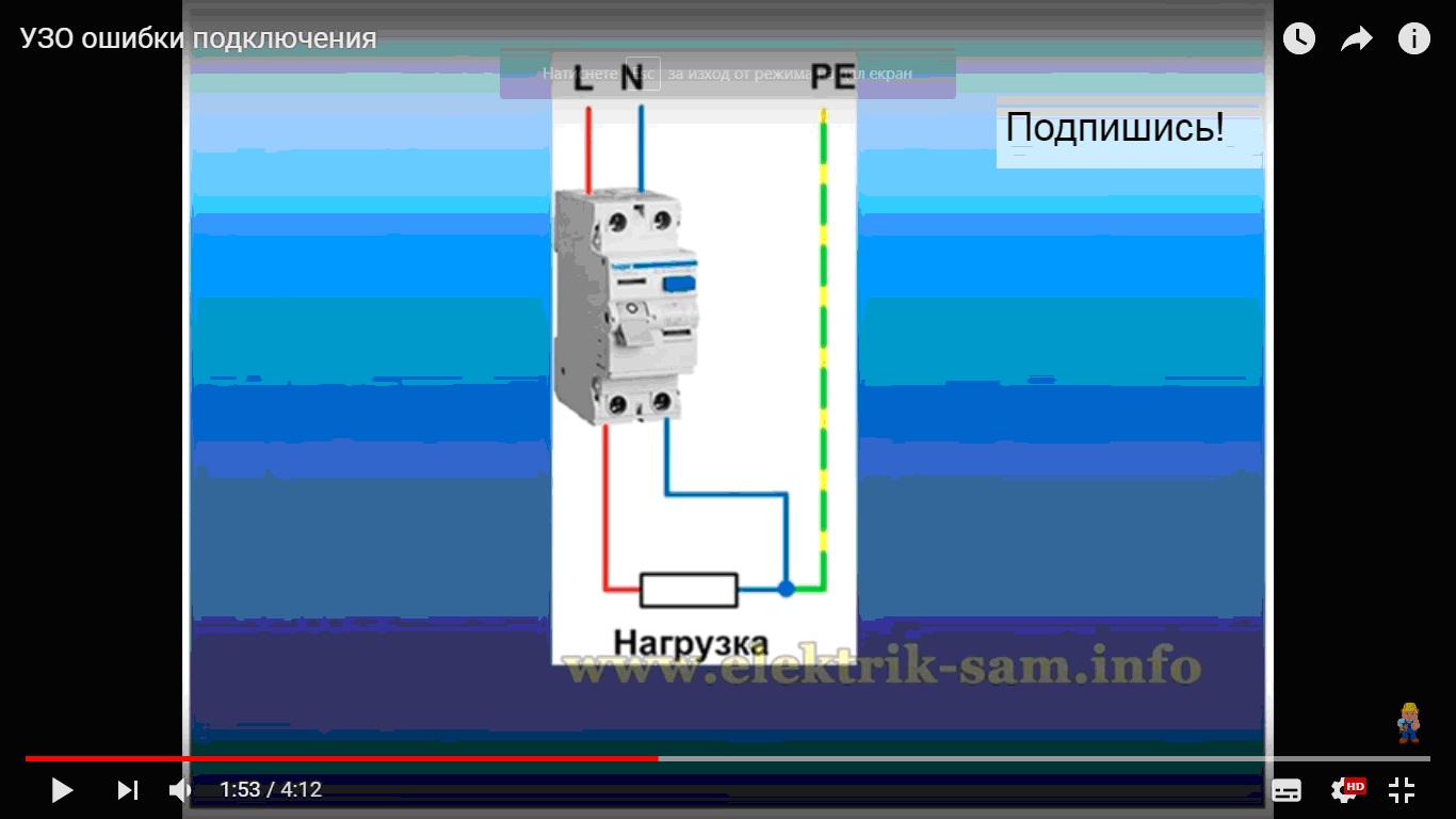

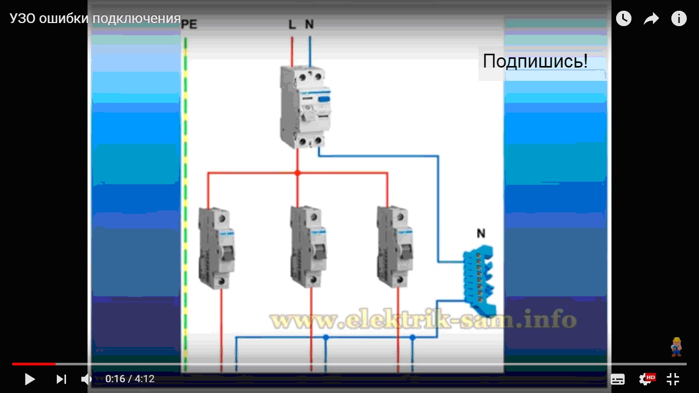

Бера ядове с една ел.инсталация. В която има ДТЗ.
Схемата на свързване на ДТЗ е такава:
И работи си схемата.
Но при ситуация, показана на следната картинка
ДТЗ не сработва. Странно защо, но при едновременно включен товар и окъсяване между N и PE - не сработва. За сведение - при окъсяване между L и PE – ДТЗ сработва /т.е. изключва ел.захранването/.
Бихте ли предположили от къде произтича проблема. Благодаря!

nikolov333 - майстор
Заземителния обединен ли е с нулата и къде..?

moimoimoi - майстор
вариант 1 : защитата е финиширала :lol:
вариант 2 : това дето му казваш земно е просто жълто-зелен кабел дето не е свързан,или е прекъснал/ за кабела след защитата имам предвид
вариант 3 : товара е толкова маломощен че не може да задейства защитата

moimoimoi - майстор
провери дали не е прекъснал жълто-зеления след дтз-то
arxd129 - специалист
moimoimoi написа:
1. По-скоро ДТЗ си работи. Но не сработва при описаната ситуация;
2. Този жълто-зелен кабел е наистина жълто-зелен. И не е прекъснат след ТДЗ - защото при окъсяване на PE и L - ДТЗ си се изключва; А не изключва при окъсяване на PE с N;
3. Маломощен-маломощен, колко да е маломощен. 100W маломощен товар ли е? Ако 100 вата е маломощен товар - значи в стоте вата е проблема. Моля, пояснете, дали товарът от 100 вата е недостатъчен да сработи ДТЗ при окъсяване на N с PE. Благодаря!
