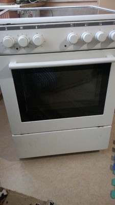

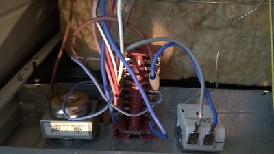

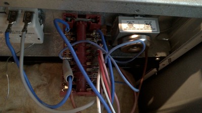

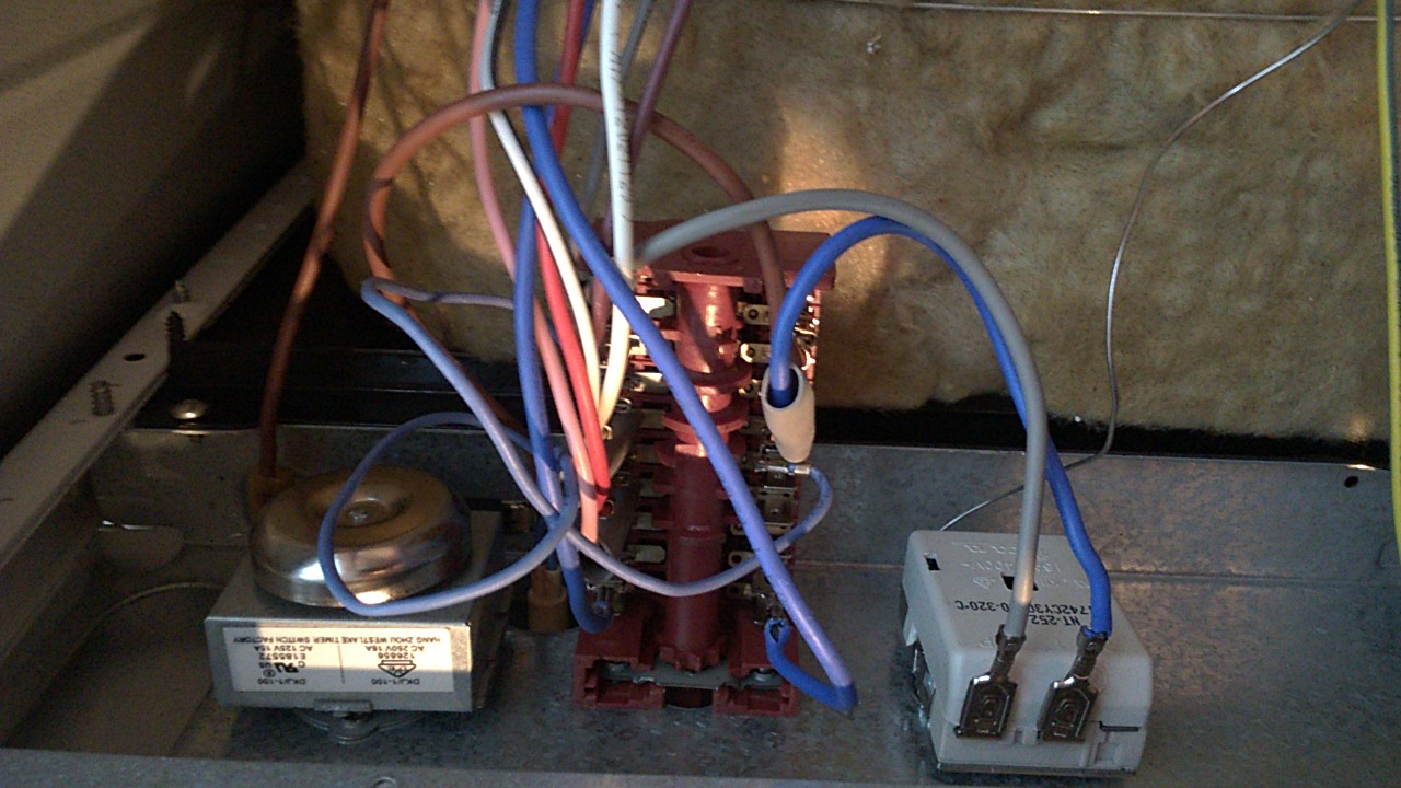

Фурната на печката отказа да работи,с механичен таймер е,преди 2г е сменен ключ,който е за начина на печене,отгоре,отдолу,вентилатор и т.н.Сега от таймера нищо не тръгва,осветлението вътре също не работи,само керамичният плот си работи нормално.Какъв може да е проблемът?Смених терморегулаторът,но няма резултат?
iliya_i - майстор
Таймерът има 2 извода, свържи ги накъсо. Или местиш кабела, който не е на ключа, на мястото на другия в ключа.
Ако заработи, или ползваш без таймер, или това
Таймерът беше,благодаря за съвета :)
