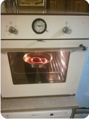

Първо потърсих във форума и няма за този проблем.
Нормално ли е за два часа да не дигне 250 градуса.
Втора ръка е
Съвет искам, нормално ли е толкова бавно да вдига температура. реотани или да я връщам
Мезето два часа само кисне.
Мерси предварително.☺

Нормално е. Ако държиш вратичката отворена. Иначе термостат или реотан.

Пипни с ръка горе и долу ,че и на задната стена някои имат реотани какво усещаш арбайт или нихт арбайт?

тая фурна за 230 волта ли е?
ekondev - напреднал
Мерси за бързите отговори
Нагрява но бавно, имам ел. Термометър и отчита градуси. Загрява много бавно. Мезето не се пече а се кисне.
На 230 .вата
Реотан горе( става червен) долния грее но много слабо.
Какво да кажа на магазина или майстора.
Нормално ли е този модел за два часа да дигне 200градуса

ekondev написа:
На 230 .вата
Това 230 какво е?
Първо повикай майстор да я прегледа и после в магазина за части!

Ако е 230 вата е нормално.А сега сериозно-включи само отдолу фурната за да си сигурен че там е проблема и ако ръцете ти са на правилното място можеш и сам да се справиш.Може да има и някой кабел не на място, не е задължително да е нагревател.
ekondev - напреднал
Благодаря на всички =D>
Оказа се долния нагревател :axe:
