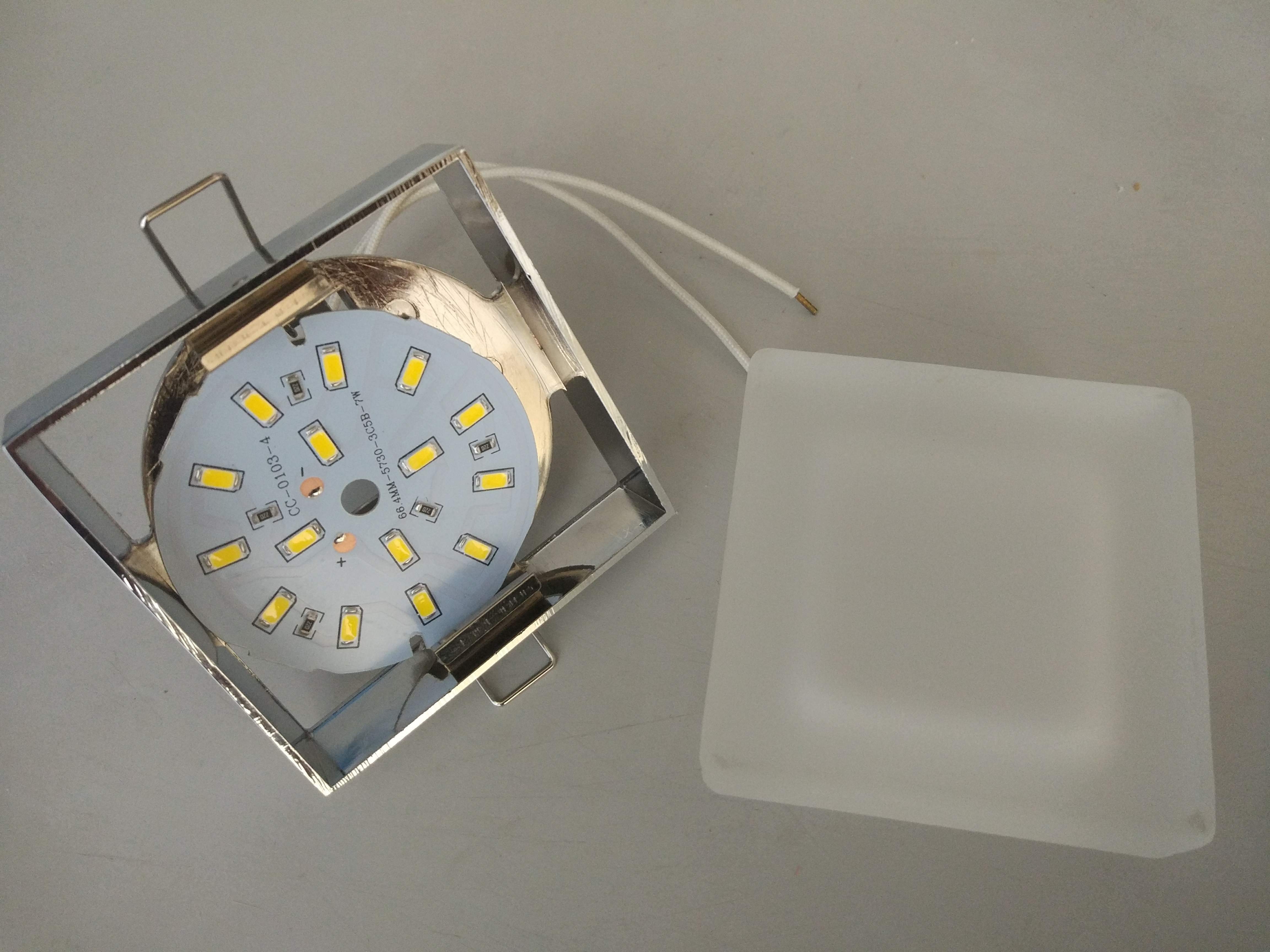

Забелязах нещо, което при марковите лед лампи може и да липсва, но на моите китайски лунички им прегаря луминофора на диодите и с времето цветната им температура се променя към изсветляване. Забелязва се много добре като започнах да сменям луничките на тавана и новите 3200к жълтеят доста повече, в сравнение със същите, но работили повече от година, които направо синеят и все едно са станали 4500к. Сравнявал съм ги с халогенки, когато ги слагах и нямаха разлика в цвета на светлината. Новите, които слагам са купувани заедно с тях и стояха като резерва, така че няма как да е производствена разлика в партидите или нещо такова..
Това е интересно - дали наистина се променя цветната температура :? . Но нищо чудно да го има този момент.
nikolov333 написа:
Преди няколко години си взех две лунички(за проба), едни и същи, някакви китайски не маркови, с 3 светодиода. Оказаха се с различна цветна температура и двете лампи - така на око като ги гледам - едната е около 4000К, а другата свети доста по-студено и синкаво над 5000К. На външен вид са еднакви. Но въпреки това имат още няколко разлики помежду си. Едната(5000К) когато е свързана през ключ с глимка започва да мига през няколко секунди(този "феномен" си го знаем), тази същата лапма се загрява и повече при работа от другата. Другата (4000К) не мига въобще през същия ключ с глимката, и при работа не се загрява толкова, а уж са едни и същи....Така че аз допускам като възможност и разлики в самите лампи от самото начало. :)
nikolov333 - майстор

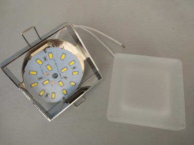

Няма как да има разлика..затова го уточних предварително. Първоначално купих 40броя еднакви лунички и монтирах 30 от тях по 6 бр.на 4-ри отделни таванни площи в едно общо помещение. След няколко месеца добавих още по 4-ри лунички на всеки участък за да стане по светло и още тогава забелях, че добавените светят по-жълто от останалите. След около година първо започнаха да горят старите, една след друга, почти през ден и за около месец ми свършиха резервните 10-на бройки. Луничките ми са със 7бр.1 ватови диоди 3028 по 7W/12V/560lm/3000К на цокъл G5.3 с тяло от термопластмаса и понеже са монтирани в затворени осветителни тела монтирани в окачен таван с вата работят с високи температури. Между другото, обратен ефект върху цветната температура се получава от напрашаване на лед лентите, само че те започват да жълтият повече, когато се напрашат.. :idea:
Поръчах си алуминиеви PCB платки по 7W/12V с 14бр. диоди 5730 по 1$ бройката и вчера дойдоха. Ще пробвам да ги монтирам директно към осветителнит тела с термо паста, като се надявам да не греят толкова или поне да се охлаждат по-добре, но за 1$ колкото-толкова.. :-D
