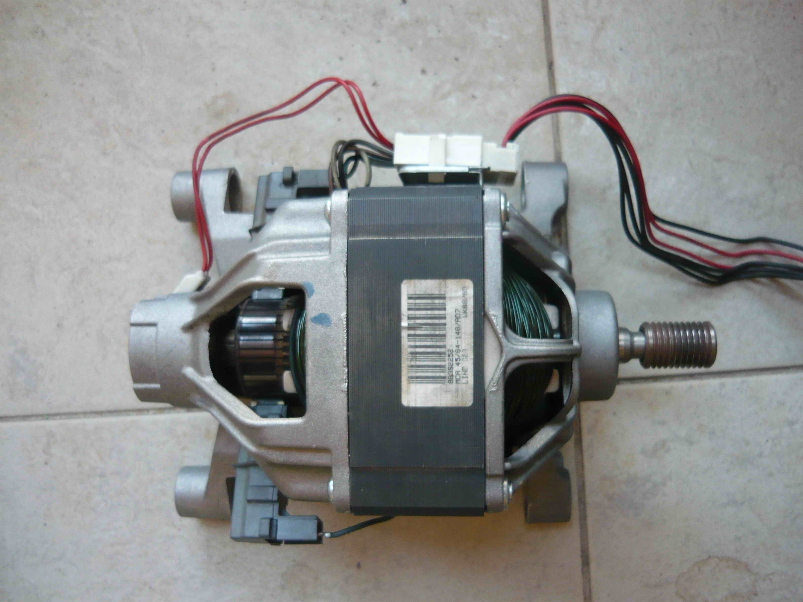

Здравейте, искам да ползвам мотора за старата пералня за нещо друго, но нямам идея как се свързват кабелите - проклетото нещо е с 6 кабела. Вързвал съм стари мотори и по спомен имаше 2 за кондензатора,1 общ, 1 за бърза и 1 за бавна скорост. На този мотор 2 от кабелите отиват към задния лагер - вероятно има тахо.

В крайна сметка щом има тахо, то няма бързи, няма бавни и не му е нужен кондензатор.

Навръзват се последователно, намотката, тахота и четките. Ако е с 8 кабела и термопрекъсвача. Ползвай нагревателя на пералнята, ако е там, за предпазител при пробите. Някои ползват ютия. Ако ти е здрава и платката за мотора, може да упавляваш оборотите.

Към питащия:На статора има едно етикетче на което има идентификационен номер.Пишеш го в гуглето и си имаш една камара схеми.

6 кабела - 2 за тахото, 2 за статора и 2 за ротора. Колекторен мотор, т.е. няма нужда от кондензатор. Не е ясно дали статора и ротора се вързват последователно или в паралел или се ползват и двете схеми. Най-вероятно и двете, защото иначе щяха да са предварително свързани

Вързах го серийно, с регулатор - работи перфектно!
