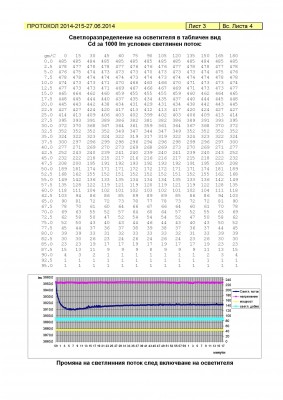

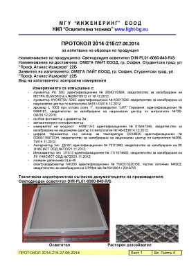

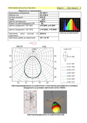

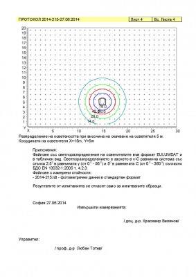

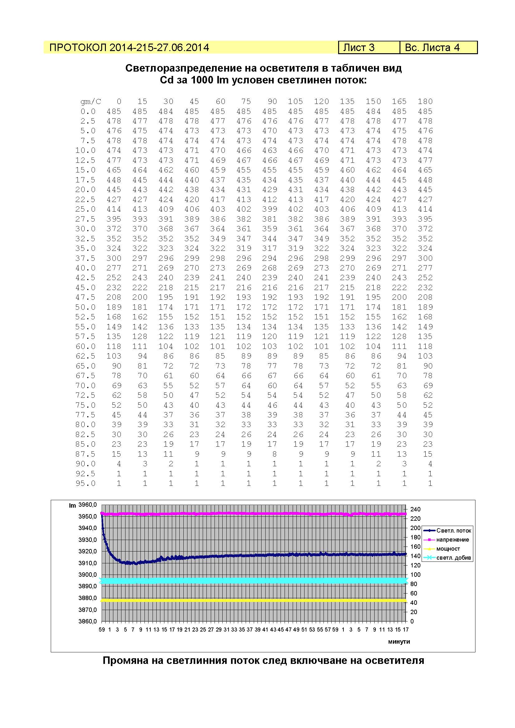

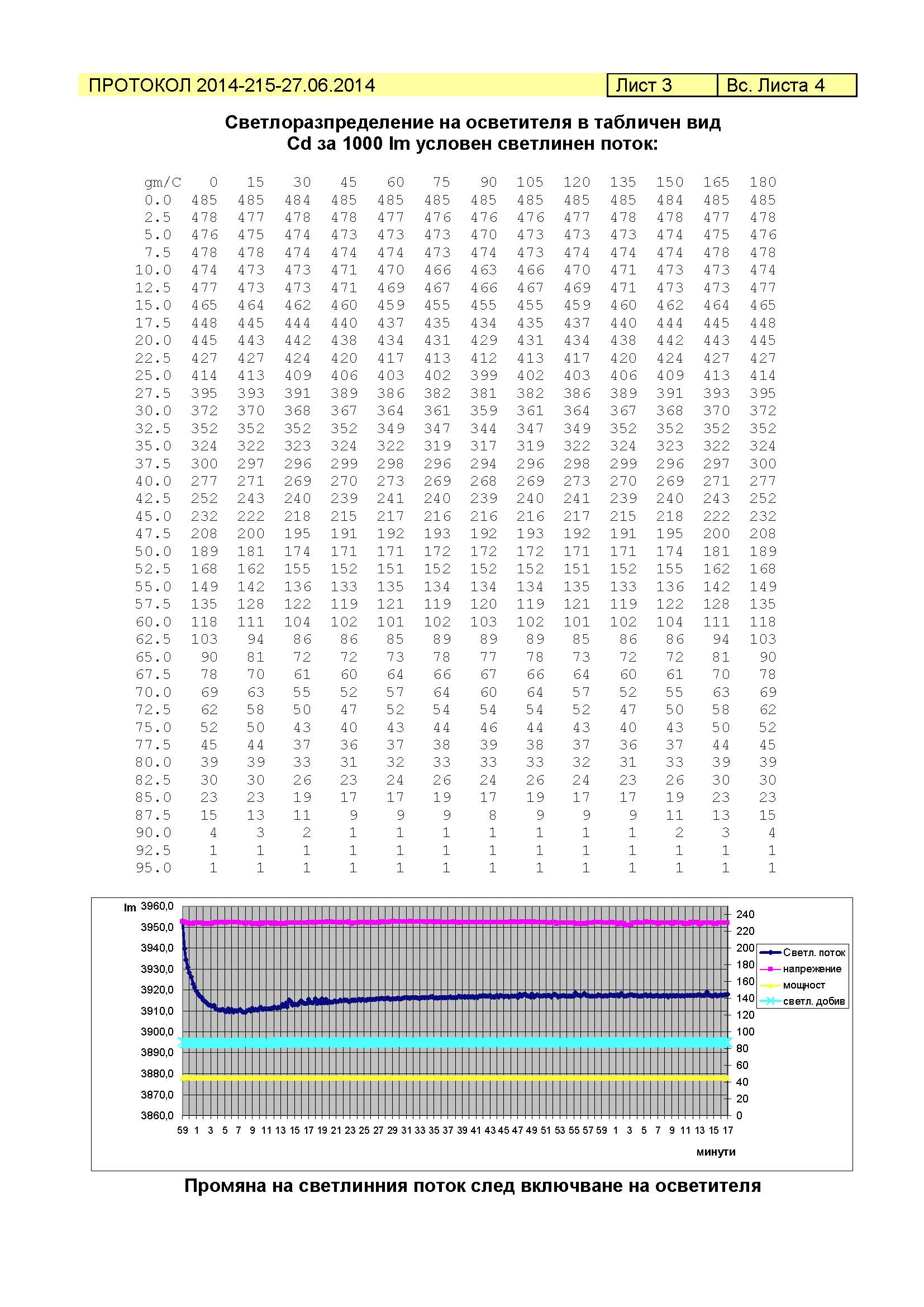

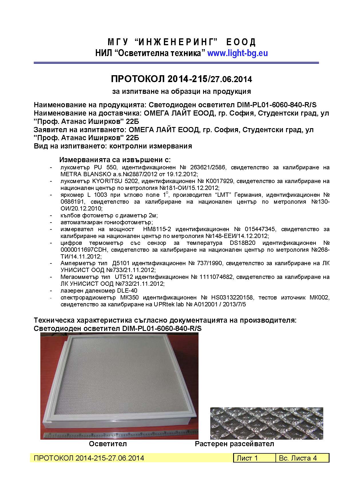

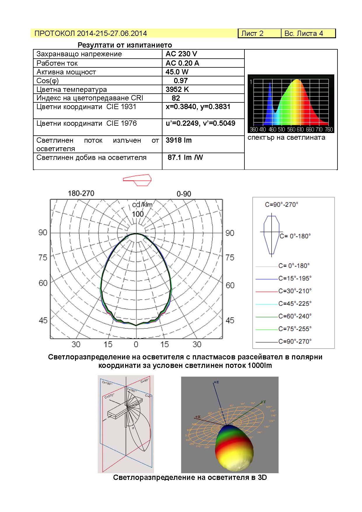

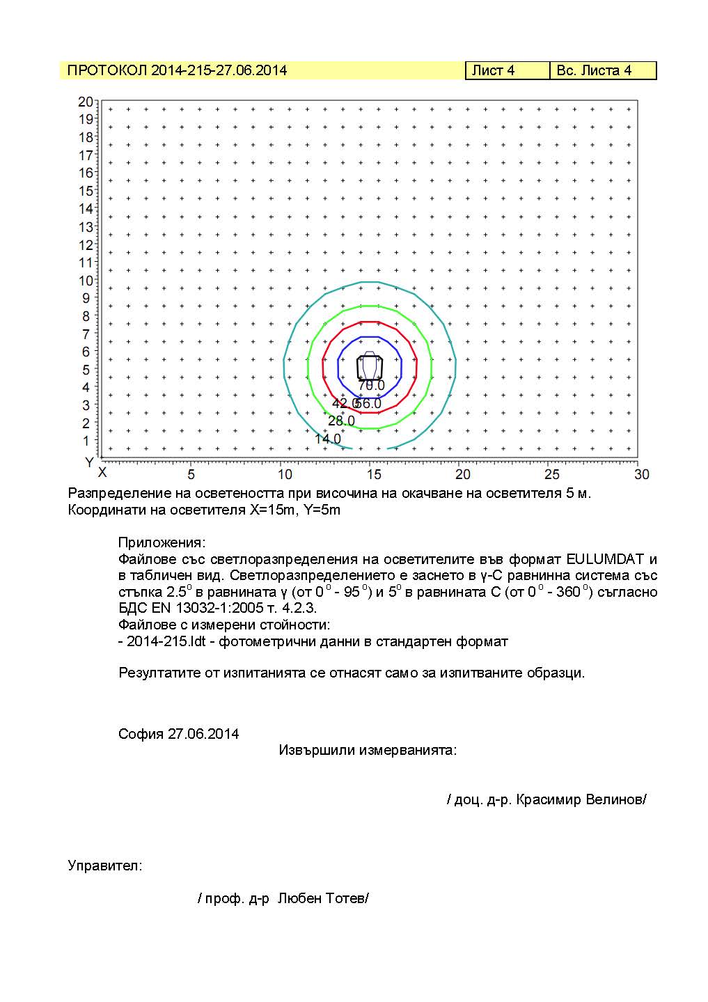

+1.. за това, предпочитам да си ги модна аз с тези тела http://www.led-bg.com/bg/product/dtd-600-x-600-rm-40w , понеже имат повече място в кутията над панела и възможност да се комбинират в нея няколко вида ленти..
Ето им го протокола за изпитване, понеже в сайта нямат характеристики..
