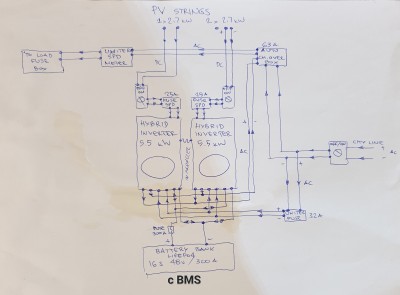

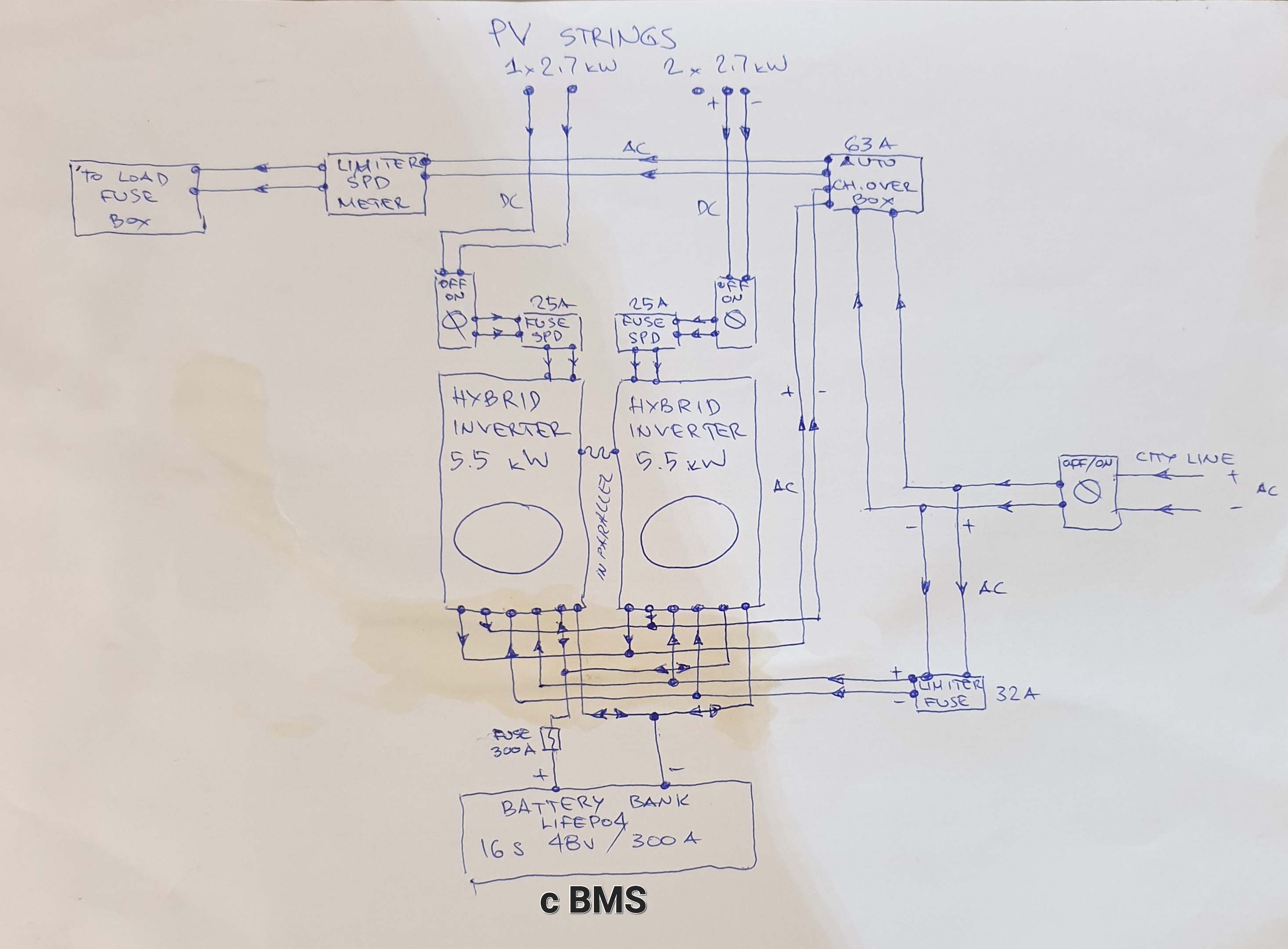

Подобно на нея пускам и аз с примерна схема.
(извинявам се за качеството, полеви условия :-D ).
Тази ми е идеята за свързване. Стринговете са два. Единият е ЮГ, втория е ЗАПАД. Покривна конструкция. Два хибридни инвертора по 5.6kW всеки EASUN в паралел. За всеки инвертор по един стринг. Панелите са по 6 на стринг - Longi 455wp.
Батерията самоделка с BMS 300A.
На обекта още няма централно захранване. Къщата е в строеж.
Още съм в етап монтаж конструкция/панели.
Сам се оправям. :-D Като материали и консумативи, всичко е налице.
Та колеги...така конфигурацията ще работи ли или бъркам някъде?
Благодаря предварително.

Качи точен модел на инвертора и manual-а му.
Почти съм сигурен, че в кутията с limiter/SPD/meter имаш устройство което трябва да ограничи връщането на енергия към мрежата. Такова устройство обаче трябва да е между инвертора и мрежата. Това ще го пише в документацията на инвертора.
Малко странно ми изглежда свързването на инвертора. Какво е change over box? Да го превключваш от on-grid в off grid режим ли? Или за тотално изключване на инвертора и работа само от мрежата?
Какви са напреженията на панелите без товар (open circuit voltage)? В какъв диапазон работи MPPT контролера на инвертора? И панелите по 6 последователно във всяка линия ли ще са?
Имаш ли проект или действаш изцяло в посока "направи си сам"? Ще го узаконяваш ли после?

:?: Да, такъв ще има в дясно "долната кутия".
:?: Кутията е такава, да. В автоматичен режим, ако нещо стане с инвертора/те, превключва на мрежа. А иначе е зададена по дефолт на ФВ/инвертори. Може и ръчно да се превключва, според ситуацията.
:?: Панелите ги дават Voc/V 49.5 и са последователно вързани, всяка линия по отделно.
Инверторите са по 500VDC
:?: Без проект съм. За собствено ползване без продажба. Прочетох (а дали съм разбрал) че може само с уведомление, ама то ако ще се съобщава ще трябва и проект...май, а? :?

Не изглежда да има някаква забележка на първо четене

И аз мисля да взимам ЕАсън инвертор, но не съм се решил на 100% още. Обаче тоя смарт метър не ти е необходим за този инвертор, защото той реално има в него, тъй като му вкарваш и тока от енергото.

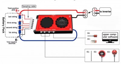

Тоя BMS на картинката прилича на Daly. Лош избор е. Маса народ по американските форуми е ревал от него. Вземи си Seplos-ки BMS. Той има читава комуникация с инверторите. И е класи над Daly-то.

Панелите са ти 300 волта без товар. Има още един параметър на инвертора - MPPT range. Но съм на 99% че попадаш в него.
andy_forresite - майстор
Би трябвало да е съобразил волтовете от панелите, при достигане на които инверторът ще започне да работи и ще започне процесът по производство на електроенергия.
Намерих един модел "Еасън" 5.6-киловатов хибриден инвертор с обхват 120-450VDC. С 6 панела няма да прескочи 250VDC колкото и силно да грее слънцето. И като ампери не надвишава инвертора с така замислени стрингове. Само не знам от запад какво ще се добива. Не съм запознат, но бих заложил всичките 12 парчета на юг, пък много важно че малко преди залез ще се прибутат няколко киловатчаса към батерия или консуматори с този запад. Но може и както го е решил да е по-добре, не знам.
