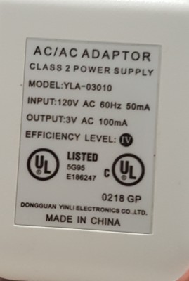

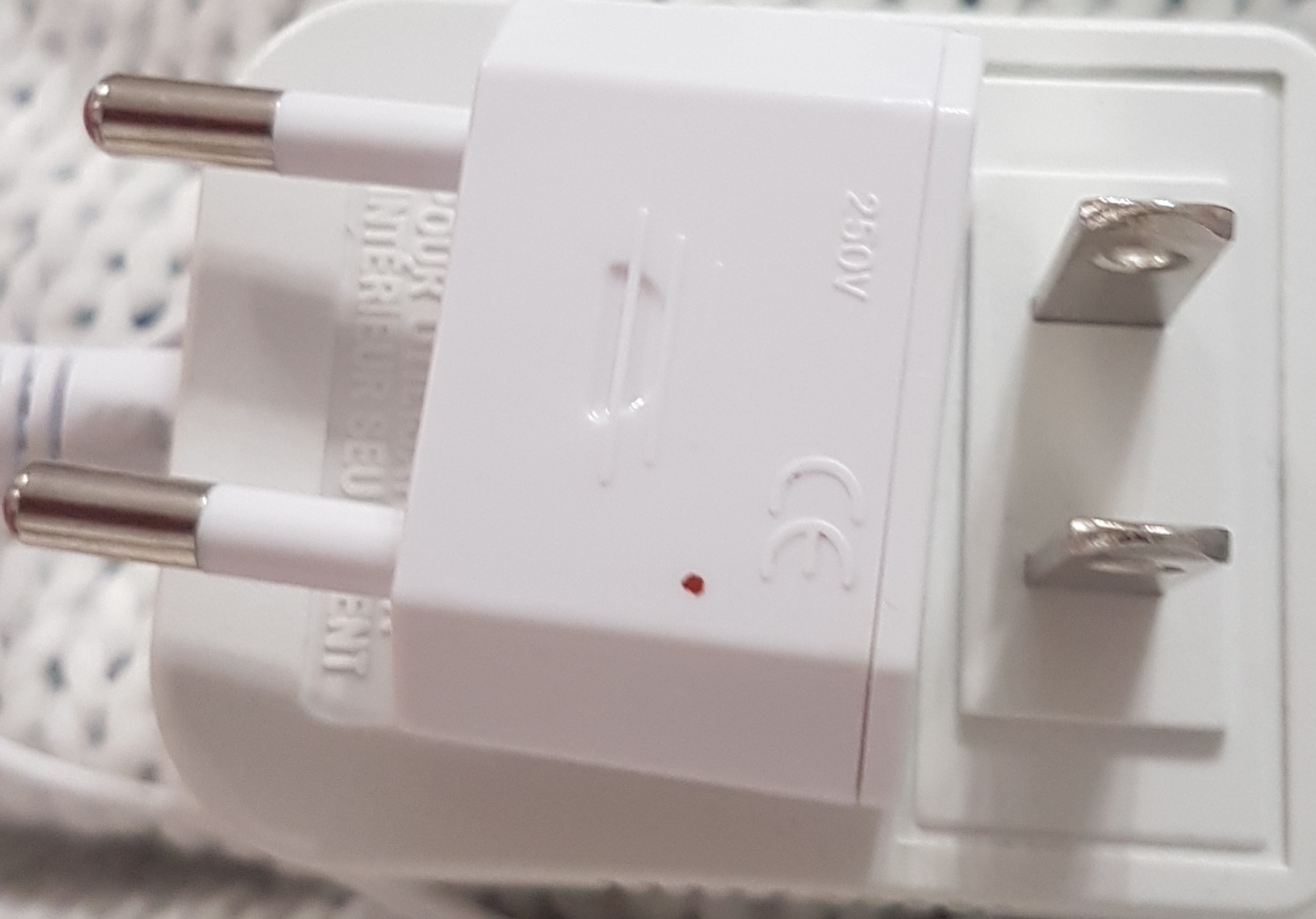

Имам закупен уред от САЩ, съответно си взех преход за нашите контакти, НО въобще не се усетих , че токът е с различно напрежение. След като батерията на уреда се изтощи, веднага го сложих за зарядното . След известно време се усетих , че не зарежда и реално разбрах за проблема.
Имам 2 въпроса:
1. Възможно ли е да е изгоряло зарядното?
2. Какъв преобразувател трябва да взема?
Ходих до големи магазини от сорта на Технополис и Техномаркет, но ми казаха че не могели да ми помогнат и направо да си купя нов , че да можело всичко да се стане, което не беше особено адекватен отговор.

намираш си адаптор от 230 на 3 волта променливо и пробваш дали уреда ще работи
moimoimoi - майстор
в грешка си колега, на автора и трябва от 230 волта променливо да стане 3 волта пак променливо
а това което ти предлагаш е на 3 волта постояно напрежение

Трябва да се намери трансформаторче 230/3VAC и да се монтира в кутийка за мрежов адапер. Буксата с кабела се вземат от оригиналният адаптер.
В тези магазини няма да ви помогнат. Там за да работиш трябва да си ....абе да не разбираш от нищо. Във тази ситуация се иска поне да можеш да работиш с поялник и да имаш познания по електротехника. Неща далече от това да си прост консултант.

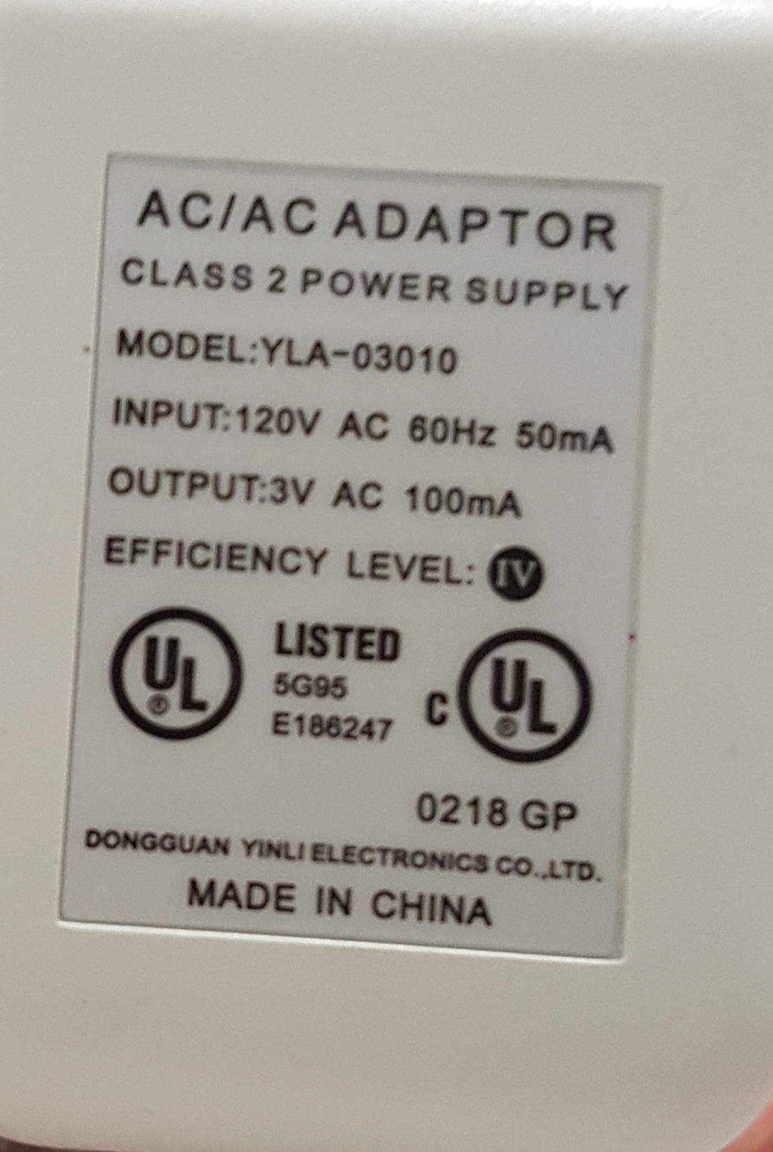

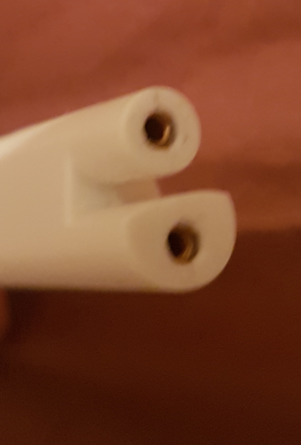

Входа за уреда е такъв и предложенията няма да станат
GalinBelos - специалист
Вие добре ги предлагате тия адаптори , ама никой ли не видя , че адаптора вади 3V променливо ?
GB426 , ако имате познат електротехник , може да го помолите да ви направи адаптор от звънчев трансформатор , поне за проба , защото има вероятност да е повредено и устройството което зареждате .
