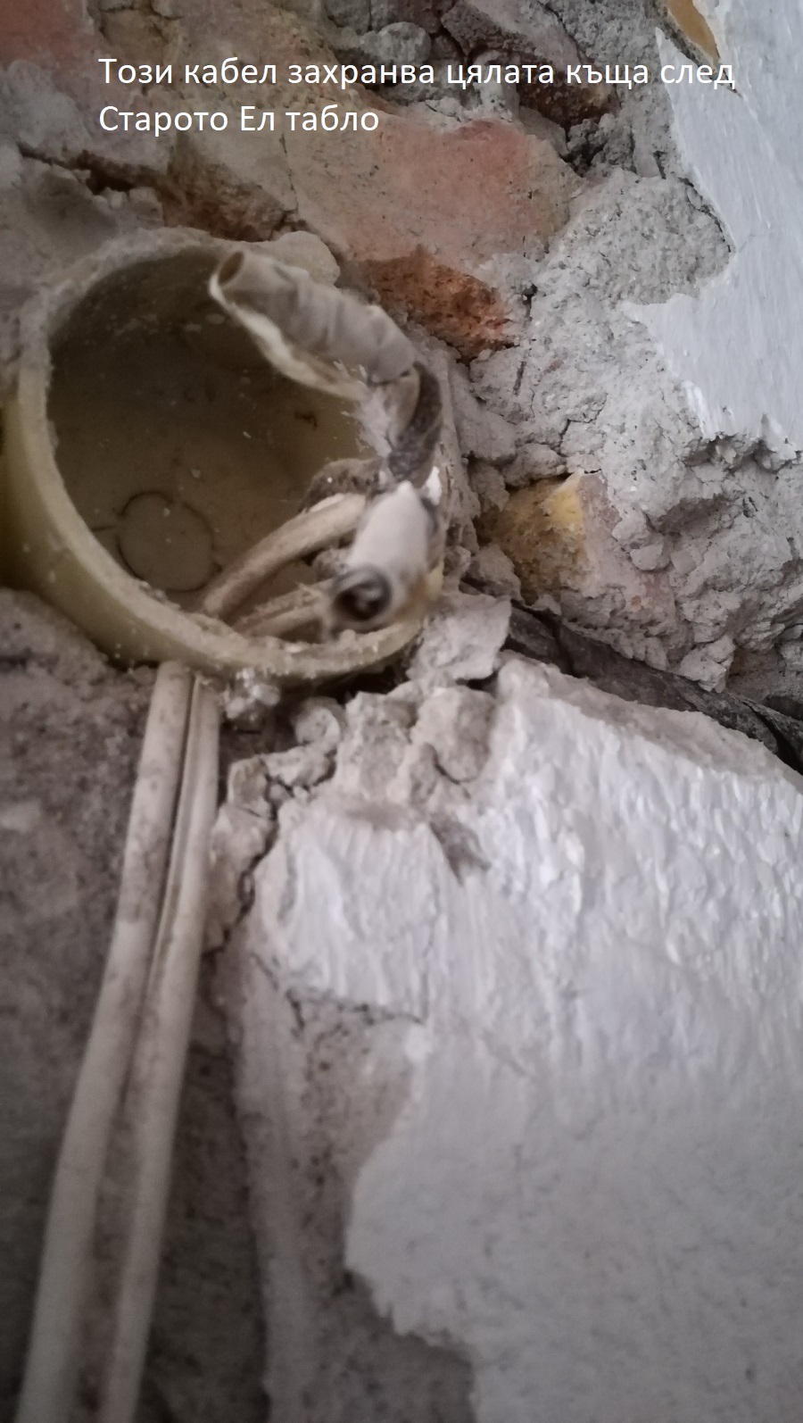

пон ное 05, 2018 7:07 pmtzetz009 написа:
:? Слагай по 6А автоматични предпазители за осветление . Това с 10 ампера е масово , но е прекалено ! И си помисли за малко табло в гаража . Утре ще натрупаш една камара машини и инструменти . Осветлението там към контакта ли ще го свържеш ?
:partyman: :partyman: :partyman:
За сега нямам опция да пускам кабел и за осветление до там за това да , ще го пусна от контакта..... то и сега е така ,даже и табло си има. Там ще остане единствение двужилен кабел който не мога да сменя .Няма машини вътре ...най много пускам един малак флекс и една дрелка.

пон ное 05, 2018 7:18 pmsts написа:
След главния АП да се разместят местата на АП така:
- осветление 1;
- печка;
- осветление 2;
- осветление 3;
- ДТЗ бойлер;
- климатик;
и останалите да се запазят.

sts - специалист
Подреждам АП в таблото като редувам т.к. на мощен консуматор /печка и бойлер/
с т.к. на по малък консуматор /осветление,климатик и др./.

Време е да ви покажа циганията у нас която вече не мога да гледам .... На последната снимка има един кабел който излиза от кутията ....това ми осветлението в коридор2 и минава през касата на вратата .Незнайно защо така е пускан.Друг кабел за там не намерих .Сега обаче ми хрумна една идея която смятам да реализирам. В ляво и дясно на таблото смятам да вградя две по гомени разклонителни кутии и там да прибирам излишака от кабелите понеже ще са доста.... От там вече смятам да ги разделя и фазите да влизат от долу а нулите от горе на таблото.Играчка ще е но така таблото ще е подредено.

mironcho - специалист
вт ное 06, 2018 10:29 amsts написа:
Да бе да и става... бъркотия.
Табло се реди по предназначение на токовите кръгове, а не по вижданията на монтажника. Има си други начини за справяне с евентуално награвяне, което тук е почти невероятно да се случи.
Баварец, направи ги както си ги решил на последната си схема. Всъщност бих ти предложил да преместиш АП-то за печката след осветленията преди ДТЗ-то. Така кухненските АП-та ще са почти в група (ще ги разделя ДТЗ-то). Ако имаш празно място мисля, че е добре да разделиш спалнята от коридора+пералня.
