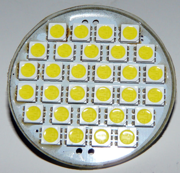

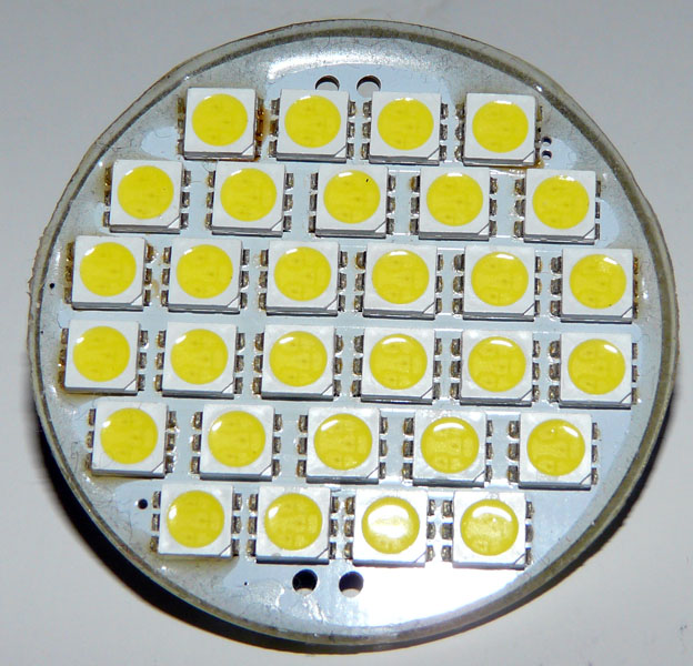

Изрових тука и аз една лампа от незнайна марка с "три чипови диоди" или по-правилно - три диода на един чип. Като гледам обаче диодите в чипа имат възможност за паралелно и последователно свързване, щото са с отделно изведени крачета и в случая са свързани в паралел, а всичките 30 чипа на лампата са последователно свързани - работела е на 230V с гасящ кондензатор, изправител, няколко резистора и 2,2 микрофарада филтриращ:

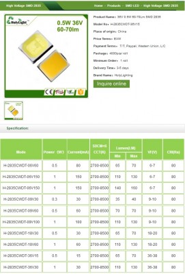

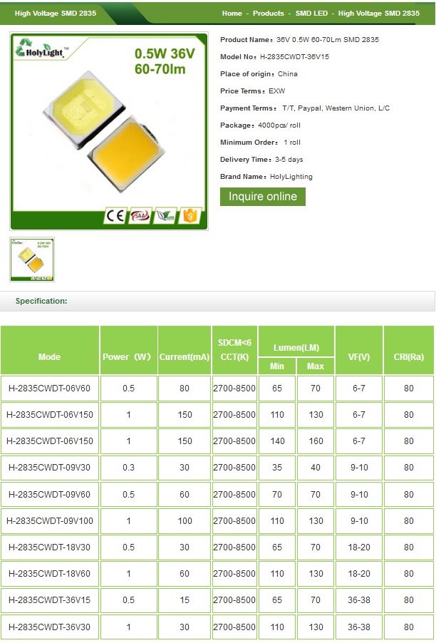

Тези "три чипови диоди" са от типа SMD5050 и те обикновено винаги са три отделни диода - или в един и същ цвят(бел, син, зелен, червен ...) или трицветни RGB.
Имат и още една разновидност която няма да споменавам. Общото на 5050 е корпуса с размери 5х5 милиметра.
Тези от ламБата на nikolov333 са от типа SMD2835 с размери на корпуса 2,8 х 3,5милиметра.
От тях има с различен брой вградени отделни диоди свързани последователно - 1, 2, 3, 6 и 12 като последните работят при напрежение 36-38 волта на всеки диод.
Общо взето се усетиха и започнаха да правят диоди с високо работно напрежение и малък ток.
Така на драйверите не им се налага да работят на ниско напрежение но с много голям ток - малък кристал=евтино.
P.S. Тук-там срещнах сведения и за същите но за напрежение 48-50 волта, демек 16 чипа последователно в същия корпус...

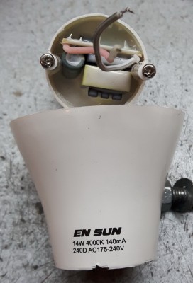

В събота 3.11.2018 установих, че плафон с датчик за движение не гасне и светил цяла нощ. Явно датчика се повредил. Вътре 2 LED-а Е27. Единия 10W джи-так другия EN SUN 14W. EN SUN-а загрял и не търпи докосване за частта м-у резбата и балона, за разлика от джи-така, който го хванах с ръка без да изпитам болка. В една друга тема писах за разликата в радиаторите. И немам кантар щото и в теглото разликата вероятно е по три.
А ето и крушката EN SUN отвътре:
