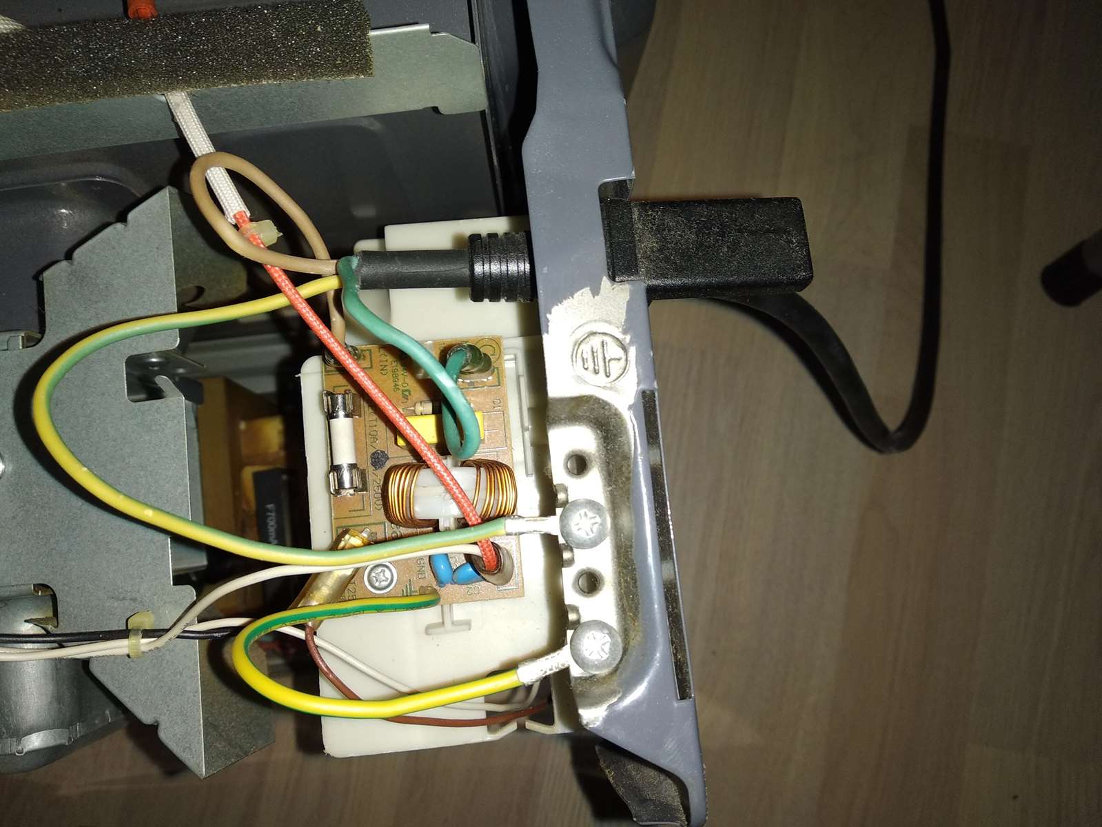

имам 2 нефункциониращи микровълнови, но с различни признаци/проблеми.
И двете се развалиха от прегряване - използвах ги за готвене - 40-50 мин.

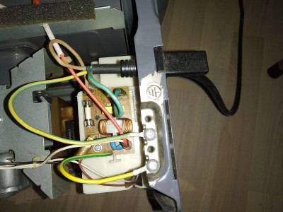

Първата тотално спря да работи - като се включи в контакта не дава никакви признаци - дисплея не свети, не върти, общо взето веригата е прекъсната някъде в началото.
Отворих я (тъй като мислех че тази е по-лесна за ремонт) и проверих бушончето до входа на захранването, то си е ок, но ток не стига и до него. Проверих и едно термореле и то изглежда функциониращо... къде е прекъсната тази верихга? :) Не съм спец, така че може и да не гледам където трябва :lol: но общо взето бушончето е на платката свързана към входа (виж снимката

Микровълновите са доста опасни уреди! Има високо напрежение,което....хапе много лошо! Не мисля,че това е машина,на която да се учиш на електротехника,но...ти си знаеш. Ако си решил все пак-има схеми в нета.
нед дек 16, 2018 11:48 amМВС написа:
... и проверих бушончето до входа на захранването, то си е ок, но ток не стига и до него..
В такъв вариант както го описваш - прекъснат кабел или липса на напрежение в контакта.
Ноооо... силно се съмнявам в това дето си написал.
На тази платка трябва да имаш 230 волта на между кафявата и зелената жица.
При изправен предпазител трябва а имаш напрежение между зелената жица и кой да е край на предпазителя.

МВС написа:
Как и с какво ги провери тези неща?

МВС - помощник
благодаря за отговорите.
Не съм съвсем начинаещ, за да не знам къде да не пипам. Да речем, че съм учил електротехника и електроника, но компютърните мрежи информационната сигурност ме влечаха повече...
Между кафявата и зелената има напрежение, но такова не достига до предпазителя.
Също му проверих и съпротивлението и е минимално, т.е. не е заминал бушон, а и освен това пробвах и с нов бушон 10А и все същата работа (всъщност това беше първото което направих)
И да, на тази платка не мога да проследя веригата :-D но все си мислех че поне до предпазителя трябва да има напрежение.
Относно това от къде съм - не се намирам в България и тук няма много такива майстори (въпреки че преди 2 дни ми казаха за един в едно село наблизо), иначе нямаше да се занимавам с нея.
И така ако ми помогнете как да проследя веригата или какво да проверя като следваща стъпка... :)

Амчи снимай платката от 2-те страни и покажи!
lov - майстор
То от другата страна освен писти друго нема. А ако е станал сакатлък първо ще е думна предпазителя или дори от горе ще се вижда прегоряла платка. Пък тя е толкова сложна тая платка, че няма на къде. Един кондензатор и един двоен дросел. Айде и едно съпротовление и два варистора дето практически не играят в играта да иде тока до предпазителя. Ама все ми се чини че си мерил с фазомер. И ако обърнеш щепсела до предпазитея ще има. :)
