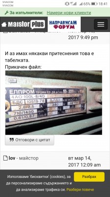

Здравейте, имам следния въпрос вчера пусках един трифазен електромотор от бормашина, на табелката пише триъгълник двойна звезда, та понеже нямаше клеморед замерих съпротивлението между намотките
Беше еднакво на едната тройка и на другата.
Подадох напрежение на 1 та 3-ка и тръгна бавно след това смених на другата тройка и тръгна бързо проблема е следния!
Ако е триъгълник двойна звезда то на която и от двете тройки да се подаде напрежение трябва да върти с една скорост а като се замости другата да се сменя скоростта също така мисля, че на високата скорост върти много по бързо от обозначено то на табелката тоест на едната тройка
