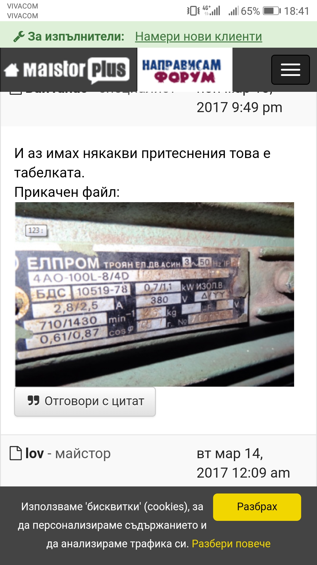

ето ти снимка на едната тройка тръгва бавно на другата бързо без да замоствам предната незнам как да ти го обесня и незнам дали въобще тва дето е на табелката е достоверно или е пренавиван и е преправен шибан мотор май ще трябва да го отварям и да проследя намотките кое къде.

Тва със замостваето от къде го измисли?
На двете тройки са различен брой полюси - 8 полюса бавни и 4 полюса бързи. Пише го на табелката на мАтора.
Като се съмняваш в оборотите - измери ги.
чети ТУК

Благодаря за отговора точно такъв отговор чаках, значи схемата по която съм го свързал е вярна, и аз така си помислих защото и на 2-те тройки съпротивлението е 30 ома просто едната е навита в повече канали, а проблем ли е като се включва директно на бързите, защото малко трудно тръгва като е натоварен с вала на бормашината, абе има едно такова бучене свирене ама тръгва.
