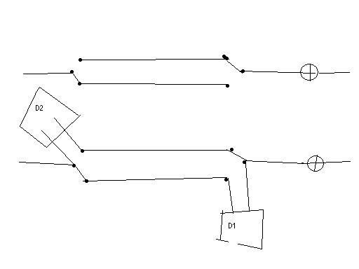

Моля ви бихте ли ме упътили как да свържа двойка датчици за движение в коридора на блока вместо девиаторните ключове. Няма стълбищен автомат.

1. Защото има 90 градусов ъгъл между двата ключа и няколко метра коридор до самият ъгъл;
2. Дори и да покрия разстоянието само с един датчик с помощта на допълнително изтеглен проводник не зная как да вържа датчика заради девиаторната (3 проводна в моя случай)схема на свързване, и елиминирането на ключовете. Ако имаше само фаза и нула зная как става, но с девиаторната схема се бъркам.
Моля ако има някой който да ми покаже схема на свързване ще бъда много благодарен.

Не знам какви датчици си купил и релето вътре дали е с НО и НС контакти.
spro - специалист
За монтиране на таван с 360 градусова зона за сработване.
http://kralekstrend.com/index.php?productID=759
ivanovbg - майстор
Ето ти една схема, ма не мога да рисувам хубаво :-D
Ако не разбираш нещо- питай.

Според мен най-лесно ще ти е да превържеш (окъсиш, замостиш и т.н.) ключовете и да си пуснеш по едно кабелче малко в страни от осветителните тела ( предполагам че са поне 2 за Г-образен дълъг коридор). Така всеки датчик ще включва лампата до която се намира. Другия вариант е ако не си си купил все още датчиците - продават се плафониери с вградени датчици. Самите ключове не ги замазвай за да може да се спира напрежението към лампите по-лесно ако трябва да се сменя крушка или каквато и да е там операция по тях.

елементарно е стига да намери разклонителната кутия - тогава вижда кабелите /тройните/ до всекки датчик и подава фаза, нула,фаза изход и двата датчика се свързват в паралел /жица с жица/ все едно един датчик. фаза изход пали лампата ако от другата страна тя е на нула!! ако не е на нула да се обърне от кутията
