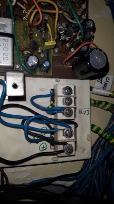

Е тази снимка изясни ситуацията:
Вторичните намотки на трафа са 3-средно-4 за 6 и 8 V променливо(по означенията)
И така входа 220V е на 5 и 6 по снимката на DMN, а крадеца ви е свил и датчика и нулата и за тва на 5 и 6 има само ФАЗА
