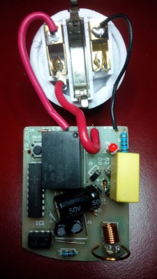

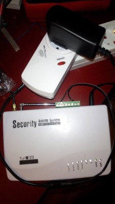

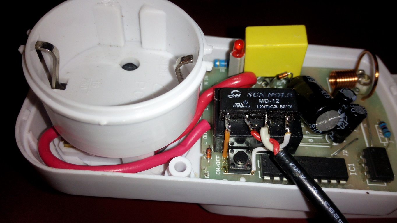

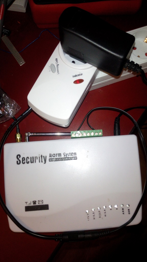

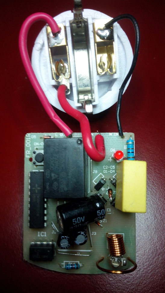

Повечето такива контакти са направени да прекъсват фазата, но при шуко контактите има възможност да се завърта щепсела при включване и в зависимост от свързването на фаза и нула в контакта е възможно да прекъснат нулата, но по-принцип не прекъсват и двете... С две думи, е добре да не се прекъсва нулата към бойлера в случая и не е нужно да се прави модифициране с тази цел, а прекъсването на фазата ще се осигури от"твърдата" връзка, но по-важното е къде във веригата до бойлера да се монтира.. Най-добре да е в таблото или преди бойлерния ключ.. Ето един радиоуправляем контакт, който съм модифицирал за управление с GSM аларма едно време, когато с WiFi управление още ги нямаше .. :-D

Смартключа не прекъсва нулата а само фазата. Няма нещо такова което да прекъсва и нулата. Но трябва да му осигуриш работна нула.
nikolov333 - майстор
Точно..за това трябва да е някъде преди или до бойлерния ключ..

благодаря на всички отзовали се. Да наистина устройството прекъсва само едната верига и в зависимост как е пъхнато в контакта, прекъсва нула или фаза. Това ще се елиминира със припояване на фазата към прекъсваемата верига. От толкова много мнения така и не разбрах има ли опасност от непрекъсната нула от ел. таблото до бойлера. Бойлера е на отделен 25А бушон, категория А и няма никакви други консуматори към него. Инсталацията има и заземяване. Устройството ще е между бушона и бойлера като ще прекъсва фазата. Ще му се подава нула само за да функционира. Нулата към бойлера ще отива директно от ел. таблото и няма да се взима от устройството. Моля за конкретни отговори: "да, опасно е защото..."
При три проводно окабеляване със отделно заземяване на бойлера, няма никаква опасност от прекъсване на фазата без да се прекъсва нулата.. Добре е да се монтира и ДТЗ 25А/30мА на линията за бойлера, като в случая прекъсването на захранващата фаза от устройството, трябва да е в таблото след АП и преди ДТЗ..

Не е опасно ако си сигурен в действията си - моят бойлер от над 20 години се управлява от ключ, който прекъсва само фазата. Важното е Нула и Заземяване да не прекъсват никъде или връзките да са надеждни.
