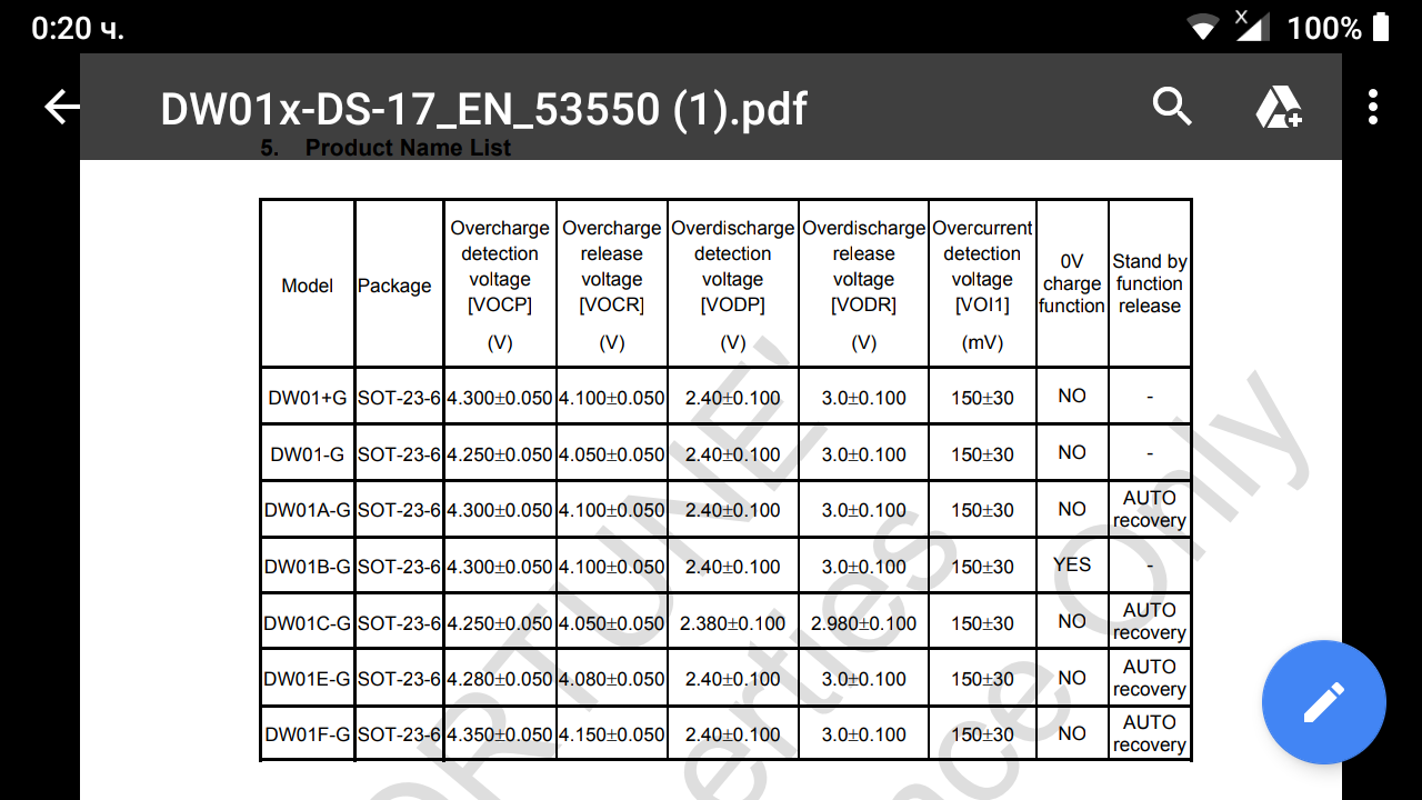

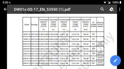

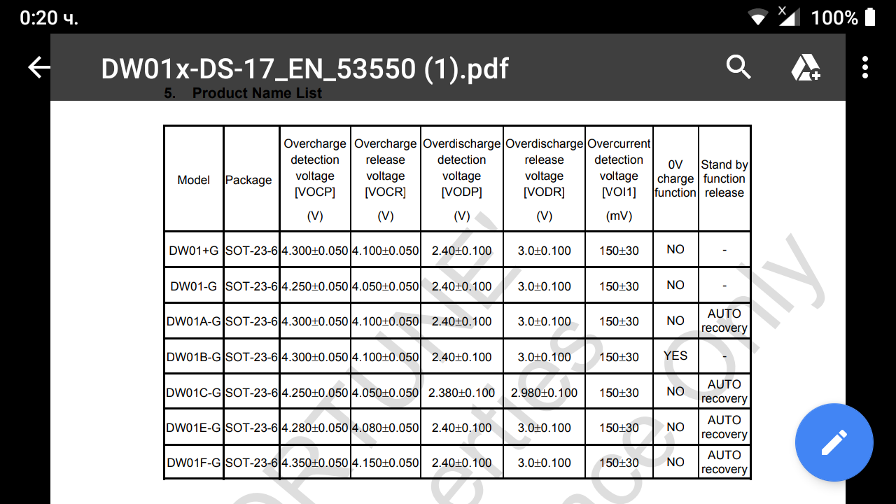

ср май 15, 2019 8:54 ampetromaniq66 написа:
Както писах батерията си има вграден модул защити и от външен няма нужда. Излишно е да давам съвети как да се захрани само процесора, ако е отделен от крайното НЧ - стъпало и радиомодула при положение че питащият няма с какво, а и надали знае как да мери с него.
Вече 15 часа само на батерия в стендбай още държи, ще видя докога ще изкара.
Мисля да взема резистор 10 ома, като мощност колко вата трябва да бъде ? А защитата в батерията как ще сработва-ще изключи зареждането при примерно 4.2волта и ще поддържа заряда постоянно или ще поднови зареждането като падне на 2.9 волта примерно?
petromaniq66 - специалист
Защитата на батерията изключва заряда при 4.2V и подновява автоматично под тази стойност, a след като не се черпи ток няма как да падне. Резистора е за да ограничи зарядния ток при разредена батерия и може да е 1-2W.
tzetz009 - специалист
:? Тъй , тъй !
Защитата на батерията изпълнена с DW01 се задейства при номинално напрежение 4,25V , като толеранса е от 4,20V до 4,30V ! Ползва се в краен случай !
Интегралната схема TP4056 зарежда батерията до номинално напрежение 4,20V с толеранс от 4,137V до 4,263V . Я да "сечем завоя" ! За к'ъв х@й ни е изобщо да я използваме !!!
Ред. И кой ли умник е решил , че двете интегрални схеми имат място на една обща платка !!!!!
:partyman: :partyman: :partyman:
tzetz009, какво толкова си се закахърил? Ти виждал ли си подута телефонска батерия? Кой е виновен...производителя на батерията крайния иьключвател или софта на телефона? Да комбинират колкото искат. Мисля че автора на темата би прежалил една батерия, отколкото да се белосва с доставки на толкова прецизните китайски тънки регулатори. DW01 е достатъчен.
:? Може би си бил късметлия в твоите експерименти ! Да кажем , че стойност от 4,25V , която написах е "снизходителна" ! Една снимка на таблица с параметрите на различните модели !
