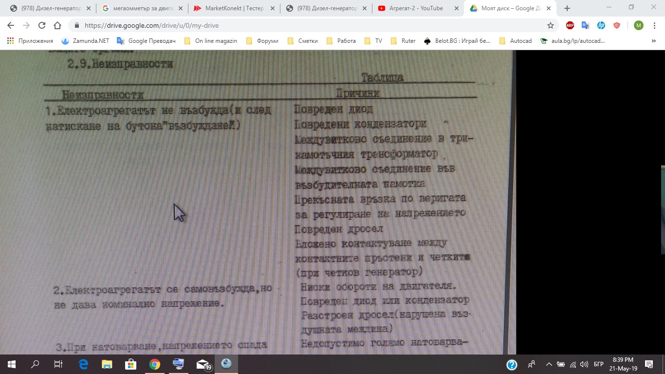

MIRO_073 - майстор
Намерих книжка. Това са най-близките описани симптоми на проблема. Повечето са проверени. Дроселите не съм проверявал. Как да ги проверя :? С мегера и омметъра...

dobcho_vn - специалист
Само предполагам-има напрежение, което се държи в рамиките на нормалното т.е. имаш нормално възбуждане. В момента, в които се получава срив и "игра" на напрежението, значи регулатора на възбудителя не работи коректно или иначе казано, споментата верига за регулиране на напрежението, има слаба връзка, която в следствие на вибрациите прекъсва и регулатора не знае какво да прави.
fbr - майстор
Измери с какво напрежение работи възбудителната намотка и я захрани с някакво външно захранване, като изключиш външните елементи на възбуждането свързани към изхода на генератора.
DMN - майстор
Според мен си трябва мерене на тоците с едни амперклещи, ако има възможност и пространство.
Токът на възбудителната намотка, когато генератора работи без проблема и токът когато е с проблема.
След това токът в изходните вериги на генератора без товар. Ако токът се променя само във възбудителната намотка, но няма промяна на изхода, значи проблема е във възбудителната намотка.
