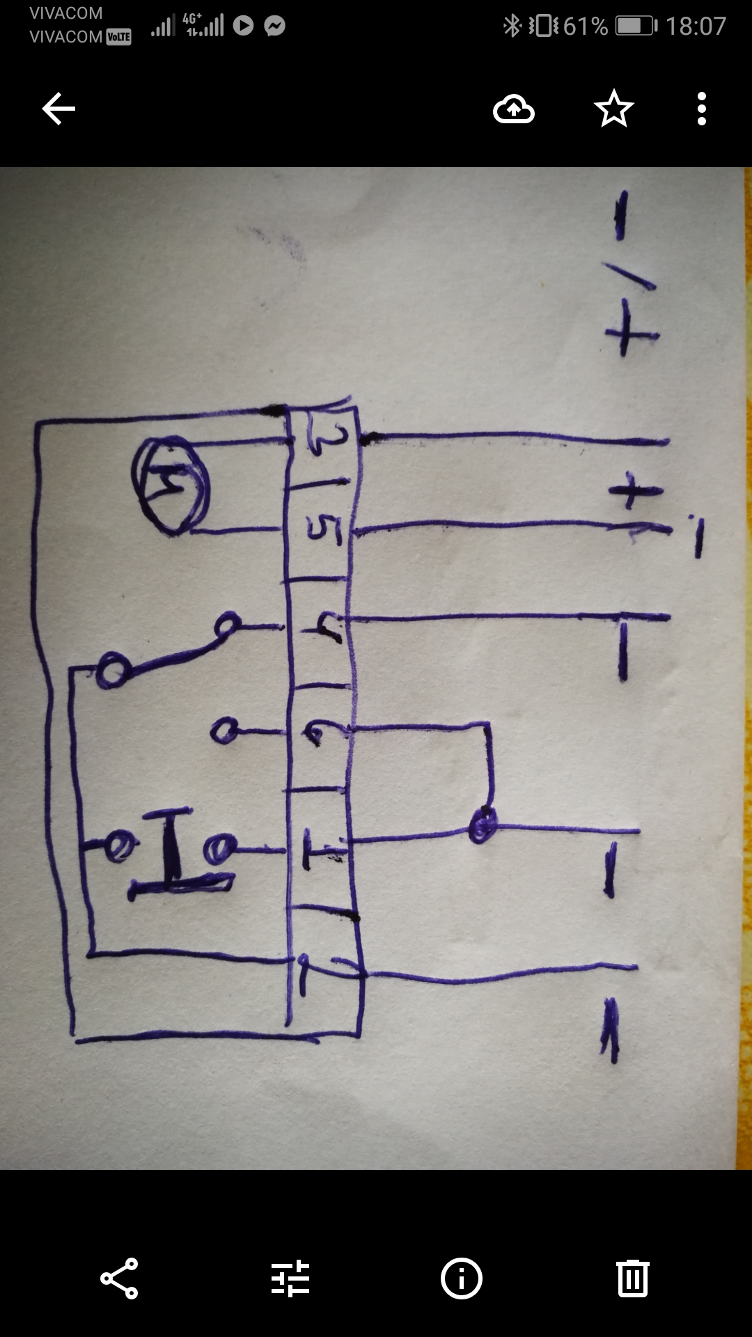

...Добре де исках да сложа модул във вратата за централно с дистанционно и явно някой кабели са се допрели и ...
...и се казва "Оср...х положението". Сега търсиш някой да го избърше - срещу заплащане естествено...
Като не помагаш поне не пречи!
Аз знам, че срещу заплащане ще стане.
Landser - напреднал
Оказа се, че контакта който сменя минусите въобще го няма, в следствие на това централното не я отчита тая врата и отваря всички други.
Срещу нова машинка ще се опряви, но тук идва другия въпрос бутона за плафона си работи, плафона не работи и при отворена врата и включени фарове зумера за забравени светлини не работят :? :? :?

Landser - напреднал
нед май 26, 2019 7:26 pmplamen6703 написа:
Оправи проблема с липсата на "минусите" и плафона ще светне като слънце, това е причината да не свети плафона :wink: ! :partyman:
Колега схемата е при затворена врата и заключена, липсва именно минуса който отговаря за централното, този който отговаря за осветлението, при отворена и отключена този отворения затваря а другия отива на другото краче, което няма логика защото кабелите са обединени :partyman:

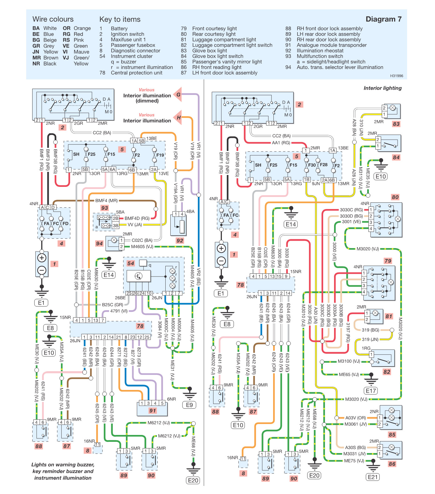

plamen6703 - майстор
Твоята схема не ми се иска да я коментирам, не искаш да вникнеш в това, което ти пиша и да направиш това, което ти казвам.
Разгледай тази схема /от интернет свалена/ и ако и тя не ти помогне да се справиш сам, потърси някой, който знае какво прави, това е работа за 10-15 минути. :partyman:
