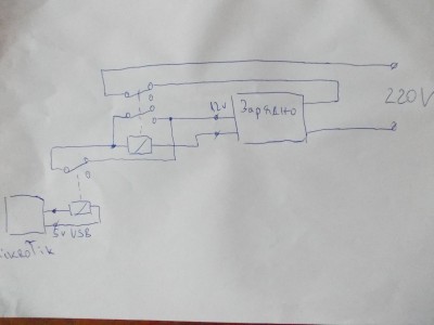

Още в началото съм го казал - трябва релето да сработва при липса на сигнал и да не работи при наличие на сигнал. Как така не го разбрахте ти и още някои други . Поради естеството на схемата, не ми върши работа реле работещо при подаване на сигнал. Защо трябва да ви давам цяла схема и диаграма, след като това не е важно. Аз схемата съм си я измислил, логиките също, нужно ми е име на това реле.
Релето се захранва с едно напрежение, но сигнала е друго напрежение. Налага се да работи до момента в който отпадне захранващото му напрежение. Иначе няма как да се разбере, че е време да се пуска отново зарядния ток.
Моя грешка още от началото да опитвам да обяснявам схемата. Трябваше просто да питам за име и край.
А ако някой все пак горещо желае такава схема, ще му я дам. Но трябва да има микротик устройство със USB заради 5-те волта и някакво зарядно за акумулатори , което спира разряда при достигане на долен праг . Моето спира на 10 волта фабрично. Микротика със скрипт , на определено време (2 месеца примерно) спира напрежението на USB изхода , което е сигнал за релето да стартира. С единия си контакт , то разкача 220 Волта зарядното и схемата започва консумация от акумулаторите. С другия контакт , релето си задържа 12 волта. След малко 5 волта отново се подават (при стартиране на микротика след липса на ток, тези пет волта тръгват автоматично), но релето не спира, защото си държи тока през контакта. Когато зарядното отчете 10 волта на акумулаторите, прекъсва разряда и 12 волта към релето не отиват. Релето спира да работи и контакта затваря веригата , 220 волта тръгват, акумулаторите започват отново заряд, релето остава спряно.

Схема, която изпълнява следната логика ще ти свърши ли работа?
1. 5V и 12V са равни на 0V - релето е ОФФ естествено. 5V и 12V започват едновременно да нарастват с еднаква скорост и достигат стойността си(5 и 12). Или ако 5V се появява преди 12V - релето ще е ОФФ. - Или това би трябвало да е началното ти състояние - " 5 волта са налични при нормално състояние на схемата- релето трябва да стои несработило."
2. 5V пада на 0V, 12V са 12V - релето минава в ОН(включва). 5V нараства на 5V, 12V са 12V - релето остава в ОН(включено). Ще остане включено, докато 12V паднат на 0V - релето минава в ОФФ(изключва).
При спиране на тока, не разбрах кое от тези напрежения изчезва?
Зареждаш/разреждаш акумулатори - тези 5V и 12V може да вземат от тях и да не изчезват при спиране на тока.
3. Ако 12V дойдат секунда преди да дойдат 5V - примерно при идване на тока релето ще премине в ОН(включено). За тази секунда се случва реално сигнал за ОН(12V и 0V).

1115 - специалист
ср юли 10, 2019 9:17 amTiratroN написа:

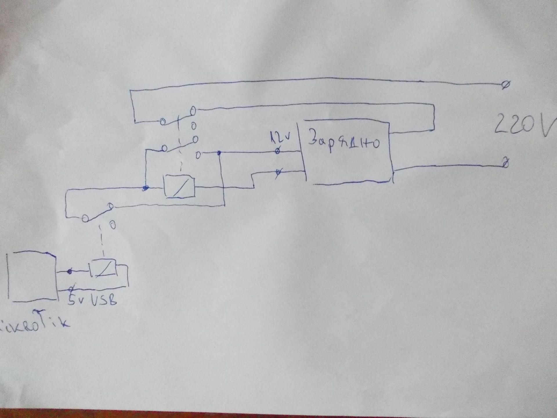

..... Но трябва да има микротик устройство със USB заради 5-те волта и някакво зарядно за акумулатори , което спира разряда при достигане на долен праг . Моето спира на 10 волта фабрично. Микротика със скрипт , на определено време (2 месеца примерно) спира напрежението на USB изхода , което е сигнал за релето да стартира. С единия си контакт , то разкача 220 Волта зарядното и схемата започва консумация от акумулаторите. С другия контакт , релето си задържа 12 волта. След малко 5 волта отново се подават (при стартиране на микротика след липса на ток, тези пет волта тръгват автоматично), но релето не спира, защото си държи тока през контакта. Когато зарядното отчете 10 волта на акумулаторите, прекъсва разряда и 12 волта към релето не отиват. Релето спира да работи и контакта затваря веригата , 220 волта тръгват, акумулаторите започват отново заряд, релето остава спряно.
И микротика записва лог, за да знам колко време са издържали акумулаторите.
Aз имам микротик с USB , но така и не разбрах, микротика ще се изключи с отпадането на 220в или попринцип се има предвид, че ако му спре тока и после дойде, той си вдига 5в на USB_то.
Ta по същество - има такова реле и то се нарича две релета или реле и транзистор, но ще те оставя сам да се сетиш кое реле се заменя с транзистор.
Драскам ти набързо схема, че тръгвам за работа.

За пърженето имам предвид, че схемата, която си дал в едно реле се комутират напрежения с голяма разлика. Нали се сещаш, че ако прескочи искра от контактите за 230V към тези за 12 ще стане кофти.
