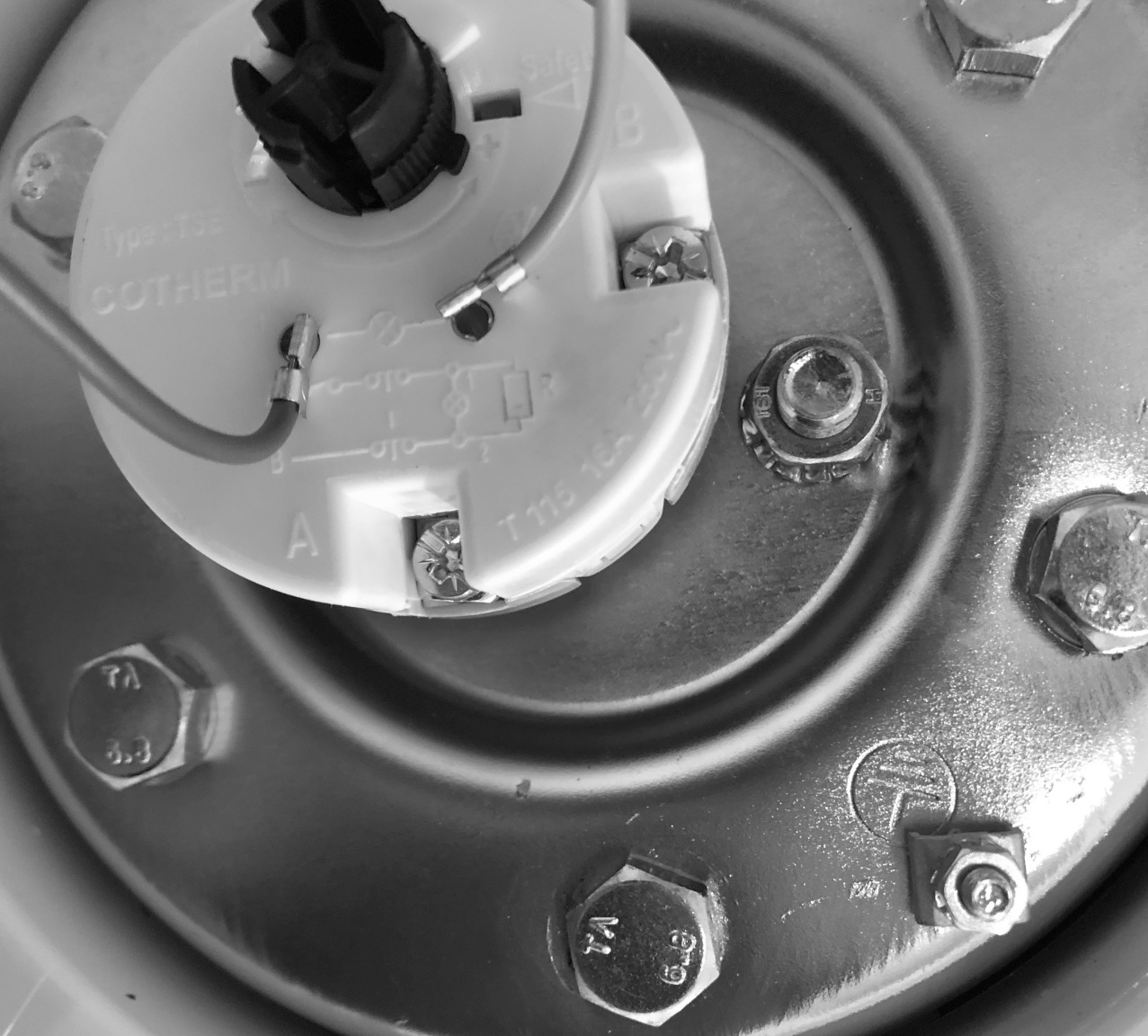

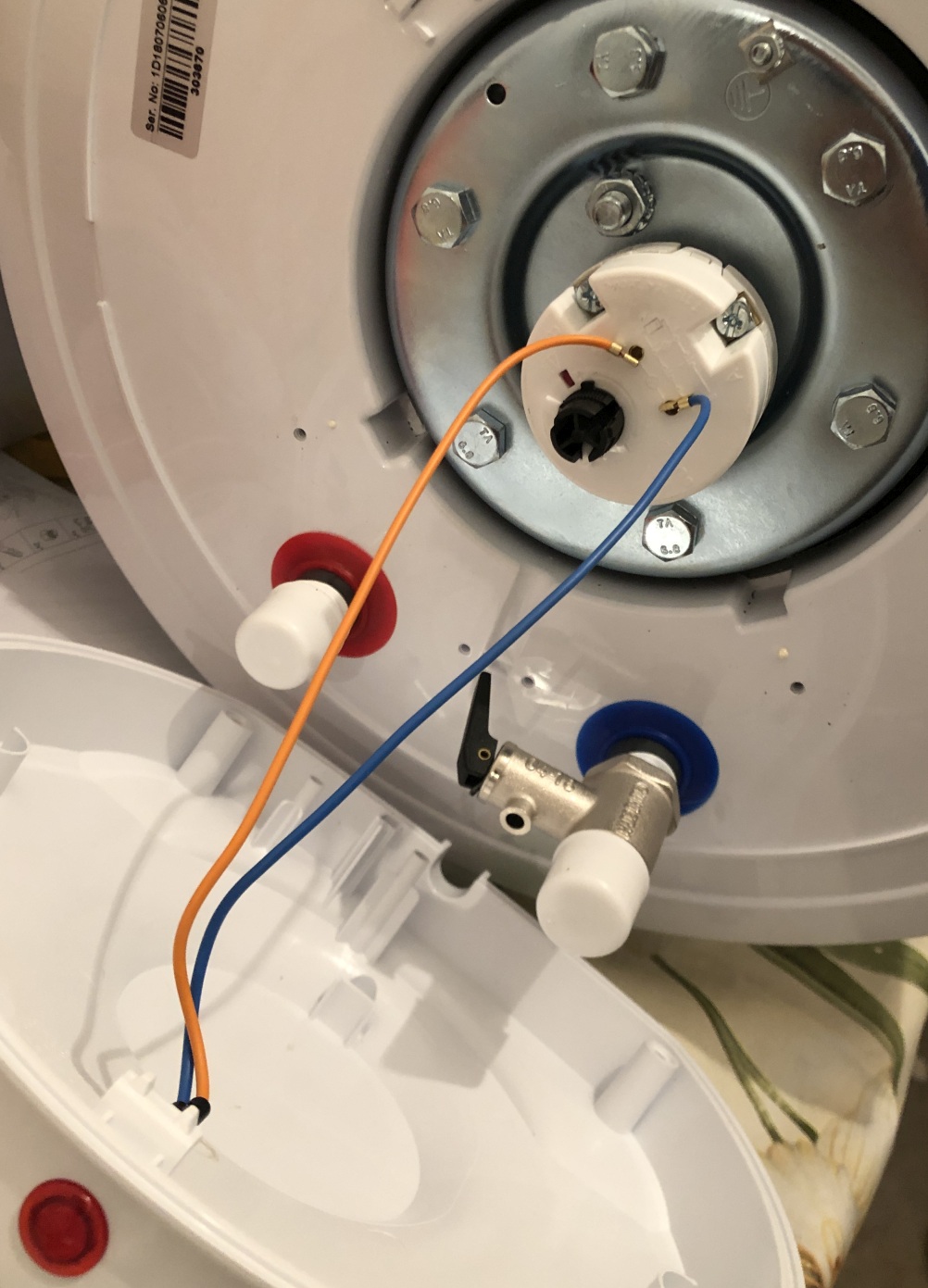

Ще прокарам трипроводен кабел от таблото. Въпросът ми е кое е фазата на снимката:
iliya_i - майстор
A - фаза
B - нула
(познава се по това, че терморегулатора прекъсва фазата)
Погледна ли стр. 10 от инструкцията?
