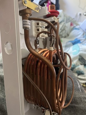

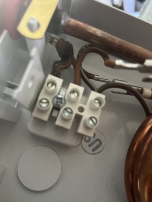

Здравейте, скоро ще ми се наложи да монтирам проточен бойлер под мивка, които е 6KW, като производителят е упоменал, че трябва кабела да е 6м2.
Като правих ремонта пуснах трижилен 6м2 кабел от таблото до мястото където ще стои бойлера. Аз в таблото не пипам и ще извикам ел. техник да ми сложи бушон, но се чудя 6м2 кабела направо ли да го вкарам да го свържа в бойлера или трябва да си направя кутийка и от там връзка с 4м2, която влиза в бойлера за по-лесна работа?
Виждам, че някой кабели се опират в реотаните и предполагам, че на въпросният кабел не би му станало нищо ако се добре до тях...
За по-голяма яснота прилагам 3 снимки на бойлера. Поздрави. :)

1. Трите броя снимки ги няма.
2. За чий си прокарвал 6 кв. кабел, ако го прехвърляш после на 4 кв.
3. Как кабел ще опира в реотана?

Единия вариант е да пробия отвора пред клемите и направо да изкарам кабела от там, а другия да си мине покрай реотана, но този дебелия трижилен кабел най вероятно ще опре в реотана...

6-те квадрата са били напълно излишни, както и да е... Сложи кутийка и премини на 4 кв.мм. Връзките можеш да направиш с три WAGO 221-612
За всеки случай ползвай единични проводници със силиконова (+180*С) изолация, като от кутийката където сменяш сечението до влизането в корпуса на бойлера ги мушни в гофра (твърда) с подходящ диаметър.
Ако още те притеснява пробвай да ги притиснеш някак към гърба на бойлера, така че да стоят далече от тръбите. Две дупки в гърба и кабелна връзка биха свършили работа.
... :? :? странно изглеждат заводските кабели вътре. Някъде прочетох, че не би трябвало да грее повече от 70 градуса и за това не са се постарали проводниците да не опират в тръбите, ама все пак едно наум с китайските стоки, пък било то и бош.
Успех.

Здрасти, пробих другия отвор пред клемата и вкарах кабела, огънах и го монтирах. Сега няма никакъв досег до реотаните, които всъщност би трябвало да не загряват чак толкова. За всеки случай ще кажа на техника да сложи една дефектнотокова и така. Това беше най-лесният вариант за мен, но ако сметнете, че е неудачен ще го направя по другия с 4м2.

Баси, никога не съм представял, че проточните бойлери вътре са сухи. Верно, че медта отдава и е добър проводник, но чак пък толкова…
mironcho - специалист
Проблема с 6 те кв. е само по-трудната работа с тях. Щом си се справил - оставяй го така.
MamaMy - майстор
вт май 10, 2022 8:56 amyanko78 написа:
Явно си нямаш на идея какво представлява проточния бойлер. Това са две медни тръби заварени или направо слепено отлети една до друга. В едната тръба тече водата , а в другата е изработен нагревателя. Та къде очакваш да има вода?
