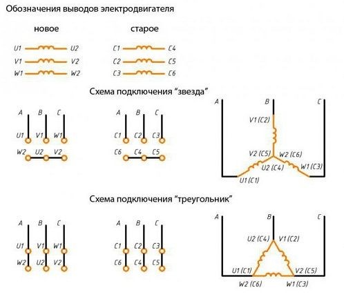

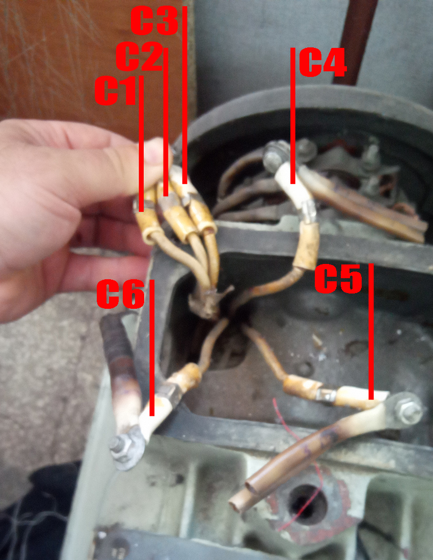

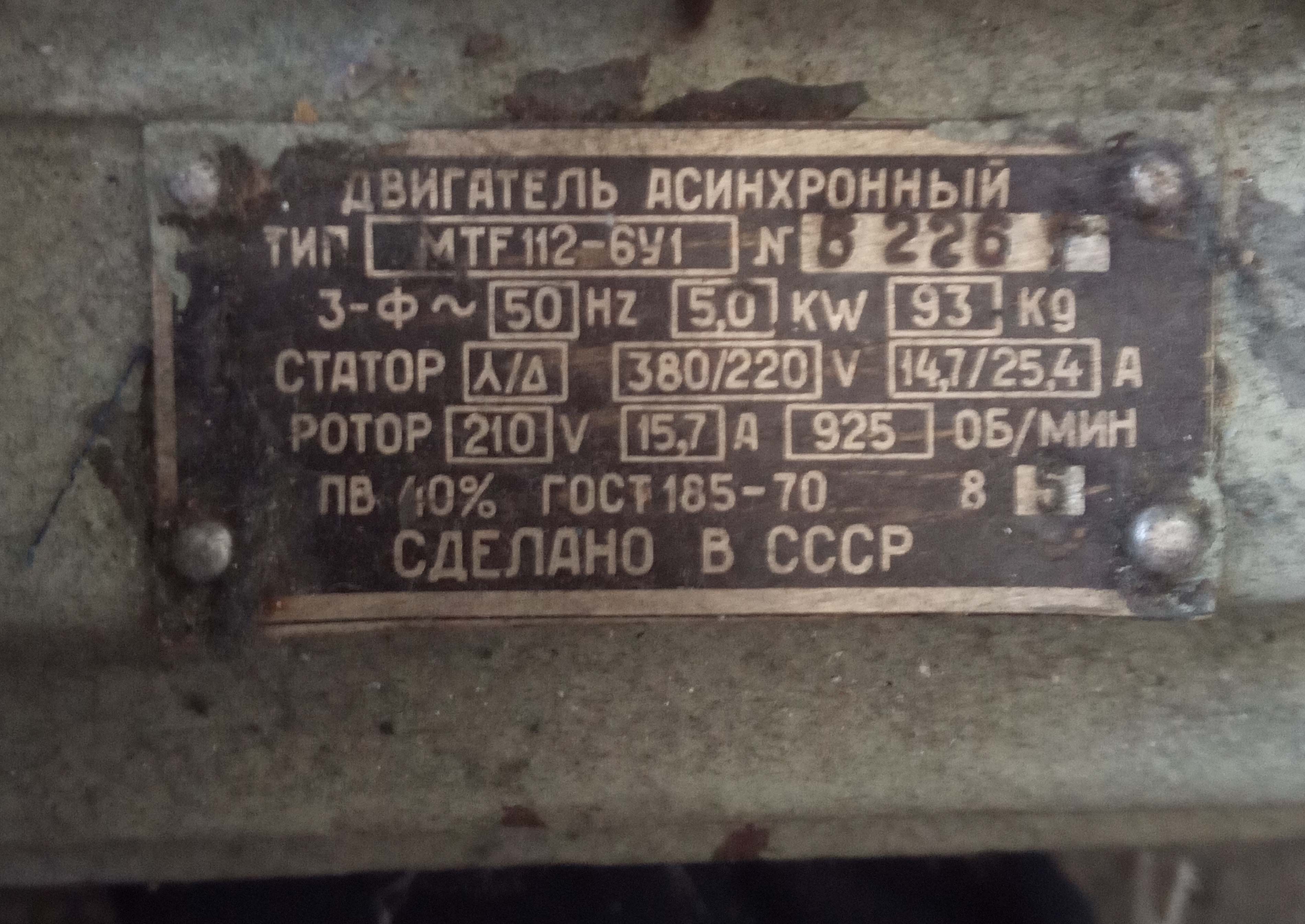

познанията ми в трифазните мрежи са съвсем скромни. Прилагам всичката налична информация, която имам. Доколкото разбирам е телферен електродвигател с изключително подходящите за мен 925 оборота и достатъчна мощност. Мисля, че е бил свързан в звезда, но схемата, която открих
ме озадъчи, понеже както можете да видите от схемата за свързване в звезда са свързани C4, C5 и C6 (това е според старите означения). При мен обаче
както е видно на другата снимка са свързани С1, С2 и С3. И ако всичко това са начала и краища на фази - къде трябва да отива нулата.
Ще се радвам на каквато и да е помощ.

Там, където е палецът ти са свързани трите С1, С2 и С3 на късо?
Принципно не трябва да свързваш нула на звездния център.
На трифазно напрежение ли ще го ползваш? На какво натоварване и колко продължително?
пет окт 04, 2019 8:57 pmsymbolic написа:
... къде трябва да отива нулата...
Ако нямаш заземяване, нулата на корпус.
На тоя двигател проври ли му четките и дали са свързани???

Тонка, тоя мотор повече време ще трябва да почива, отколкото да работи, това може да ти е от помощ преди да продължиш с опитите :wink:

PS: Свързаните 1,2 и 3 вместо 4, 5 и 6 имат ли отношение към посоката на въртене на ротора или не?
Защото в момента единственото, което ме притеснява е това.
Поздрави!
Антон

Не е толкова голяма философия. Свързваш трите фази.
1. Включваш за кратко и гледаш на къде се върти оста (най-добре при спиране когато оборотите спадат). Има 2 варианта:
А) върти в правилна посока - не бараш нищо и си го монтираш на компресора.
Б) върти в обратна посока - разменяш 2 (ДВЕ) от фазите - например С5 и С6. Третата не я местиш! Връщаш се отново на 1.
