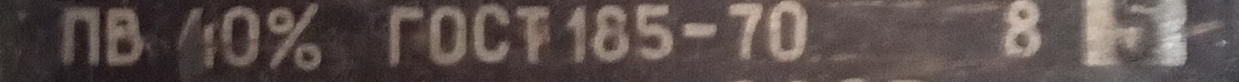

Здравейте!
Днес най-накрая успях да го свържа и да го пробвам.
За съжаление не сработи. Бучи, но не развърта. Пробвах
с С1, С2 и С3 в звезда, както и С4, С5 и С6, но и двата варианта бяха с един и същи резултат.
Има ли някой идея какво се случва.
Поздрави!
Антон

Тонка, идвало ли ти е на идея, че електромотора може да е дефектен. Стар електромотор, който ти попадне от някъде и решиш да го ползваш е редно преди това да го отвориш, да видиш в какво състояние го намираш.
Принципно да му смениш лагерите, да видиш ротор, статор, да провериш свързването и чак тогава да го пускаш за проба. Ти какво направи от изброеното :wink:! :partyman:

Мисля, че ги замерих с мултицет към фазите но не помня резултата.
Утре ще ги замеря пак. Има резон да са свършили и затова да не развърта.

нед окт 06, 2019 6:15 pmsymbolic написа:
Те не трябва да имат връзка с фазите.
В твоя случай трябва да са свързани заедно - на късо. И без да се свързват с нещо друго.
Ако ротора се върти с ръка и не се усеща нещо нередно за къв чеп ще го отваряш?
Просто погледни дали има останали четки.

То на снимката се вижда че капака даже е отворен. А и на тези двигатели е само едно тенеке със скоба от едната страна и се отваря за секунди. Проверката на четките също става много бързо. Хващаш я и я дърпаш на горе и гледаш даже са толкова на широко и се вижда от всякъде, че няма нужда и да се цапаш. Макар че трябва да провериш дали са си там пружинките и има натиск към пръстените. Понеже са по двойки и дори едната на няма графит вдигаш я на горе да не трие стоманата в пръстена и пак я връзваш с технически канап /тел де/ :lol: да стърчи на горе
За пробата може да дадеш ротора на късо само с една жица омотана около основите на трите четки и завързана на бабин възел. :-D Никъде към никакви фази не се свързва.
И не знам колко кратко ще го въртиш тоя мотор ама по на горе колегата ти обърна внимание на един негов параметър.
download/file.php?id=129743
Но ти хич не го отрази та по вероятно е да го изпушиш на бързо.

Благодаря за изчерпателните обяснения и насоки.
А относно времето, в което ще работи - разбира се, че отразих написаното от колегата.
За това зачекнахме и темата за компресорите - мисля,
че ще е ок, защото компресорните мотори работят моментно, а не постоянно.
Та така де...

Не знам какво ти смяташ но съм видял достатъчно изгорели двигатели от този вид които са ползвани по предназначение. И знам как греят кога се наложи да поработят а то е доста по малко от един компресор. Отделно за какво ти е нужен толкова мощен двигател да мижава глава.
