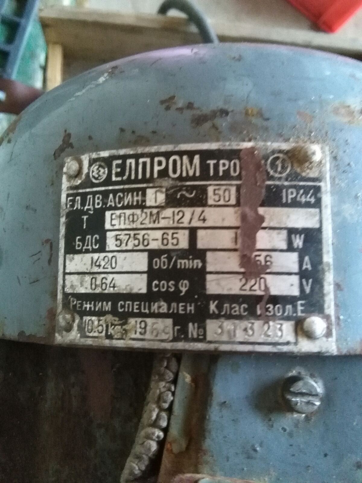

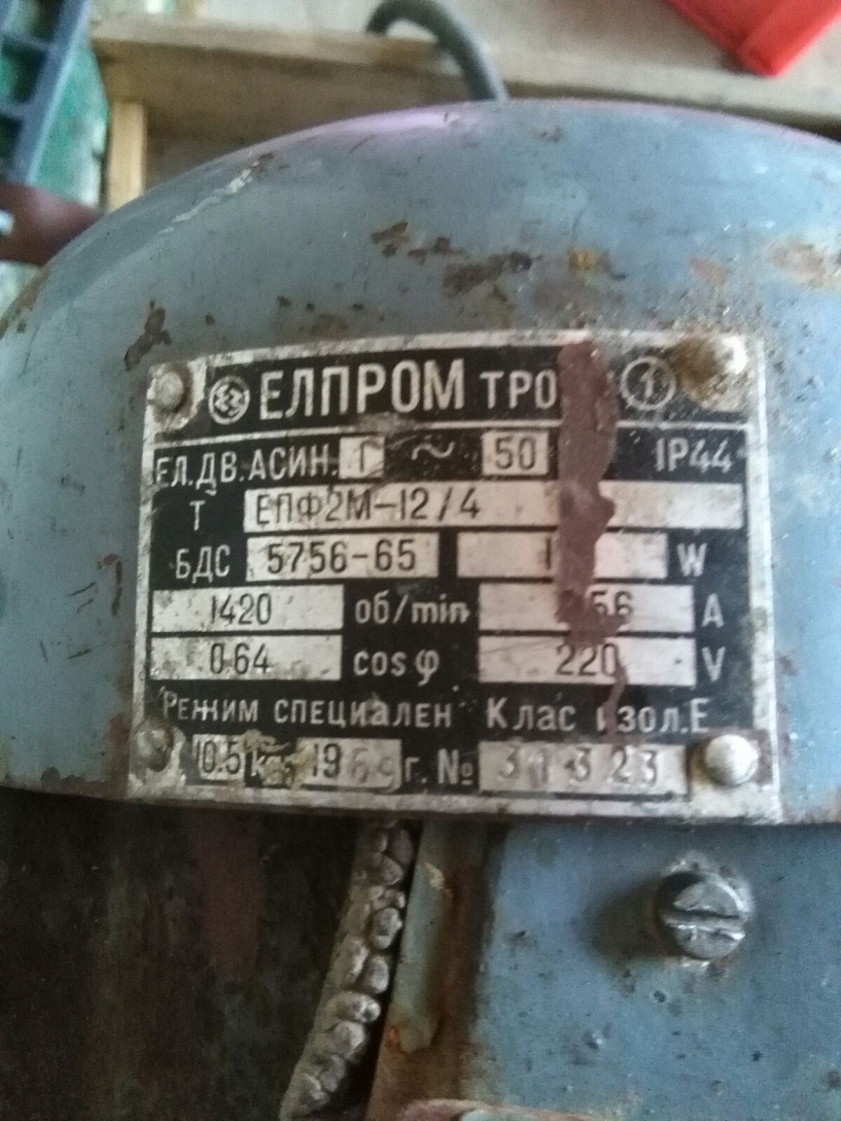

Сдобих се със стар асинхронен двигател, от който излизат само два кабела, няма кондензатори, та си го е ползвал човека за самоделен струг. Проводниците отиват към обикновен ключ и след това към щепсела.... Ще прикача снимка на табелката. Крайната ми цел е да завъртя посоката на въртене. Чета форуми...навсякъде се пише че има пусков кондензатор, там се разменят клемите и т.н...при мен обаче такова нещо липсва. Ако може някой да помогне със съвет, ще бъда много благодарен.

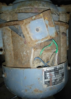

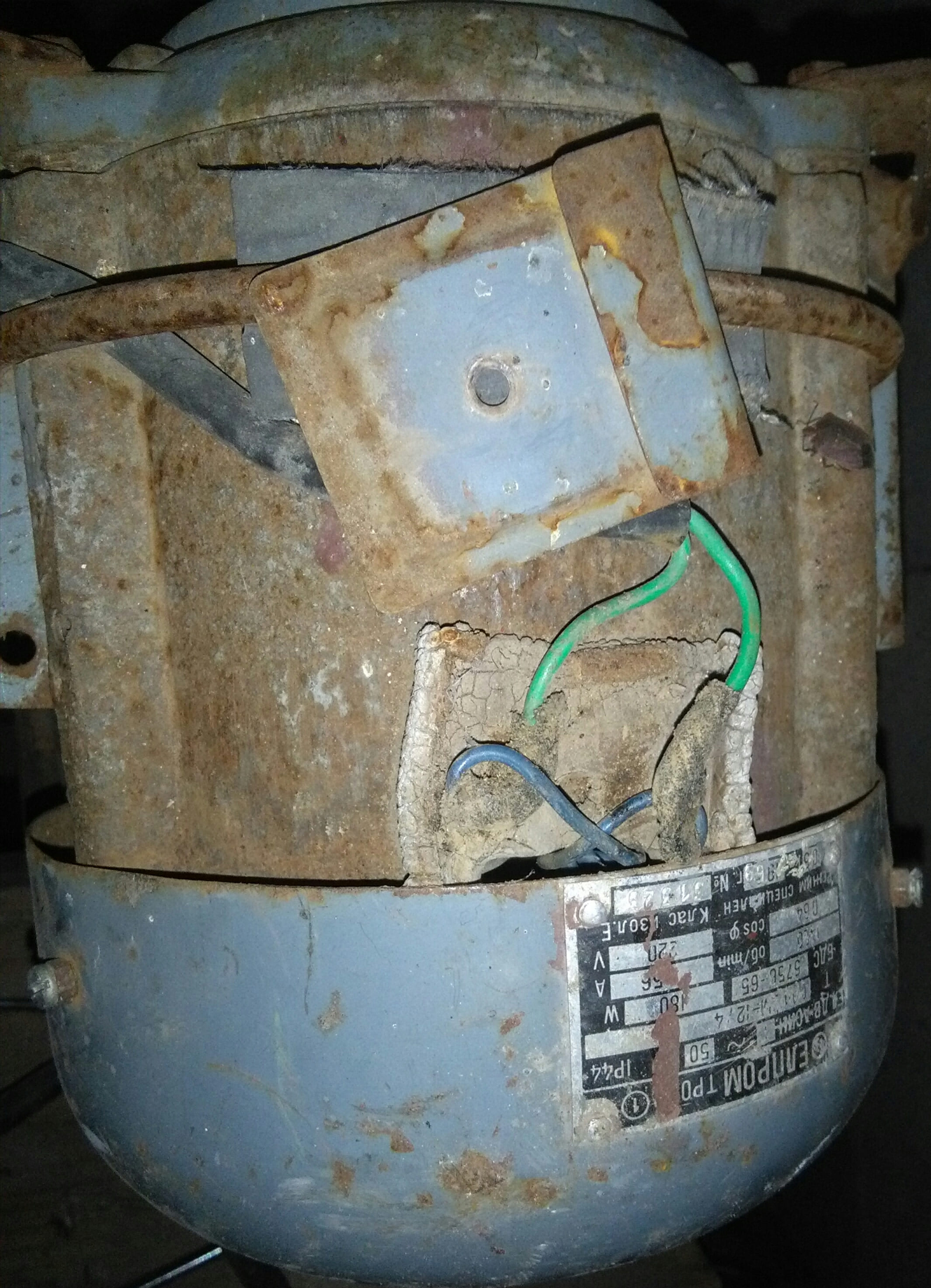

А може ли снимка на мястото от където излиза кабела? Там няма ли една квадратна кутия, дето капака и е завит с 4 винта?
gatio - специалист
Утре ще пусна снимка, но бих казал че това не е кутийка, а по-скоро ламаринка с която са покрити кабелите (изолирани разбира се ). И точно под тази ламаринка, която играе ролята на кутийката за която ме питате, се намират двата кабела, които излизат от двигатела...
Hoвoceлckи - майстор
Точно "там е заровено кучето". Постарай се да направиш максимално добри снимки от различни страни. Да се виждат възможно максимално, всички връзки на проводниците там. Ако трябва ги раздърпай за видимост. Снимките ти не трябва да са по-големи от 1МВ. Ако можеш задай си го от настройките за снимане.
gatio - специалист
чет яну 16, 2020 10:01 pmgatio написа:
Ето за това става дума:

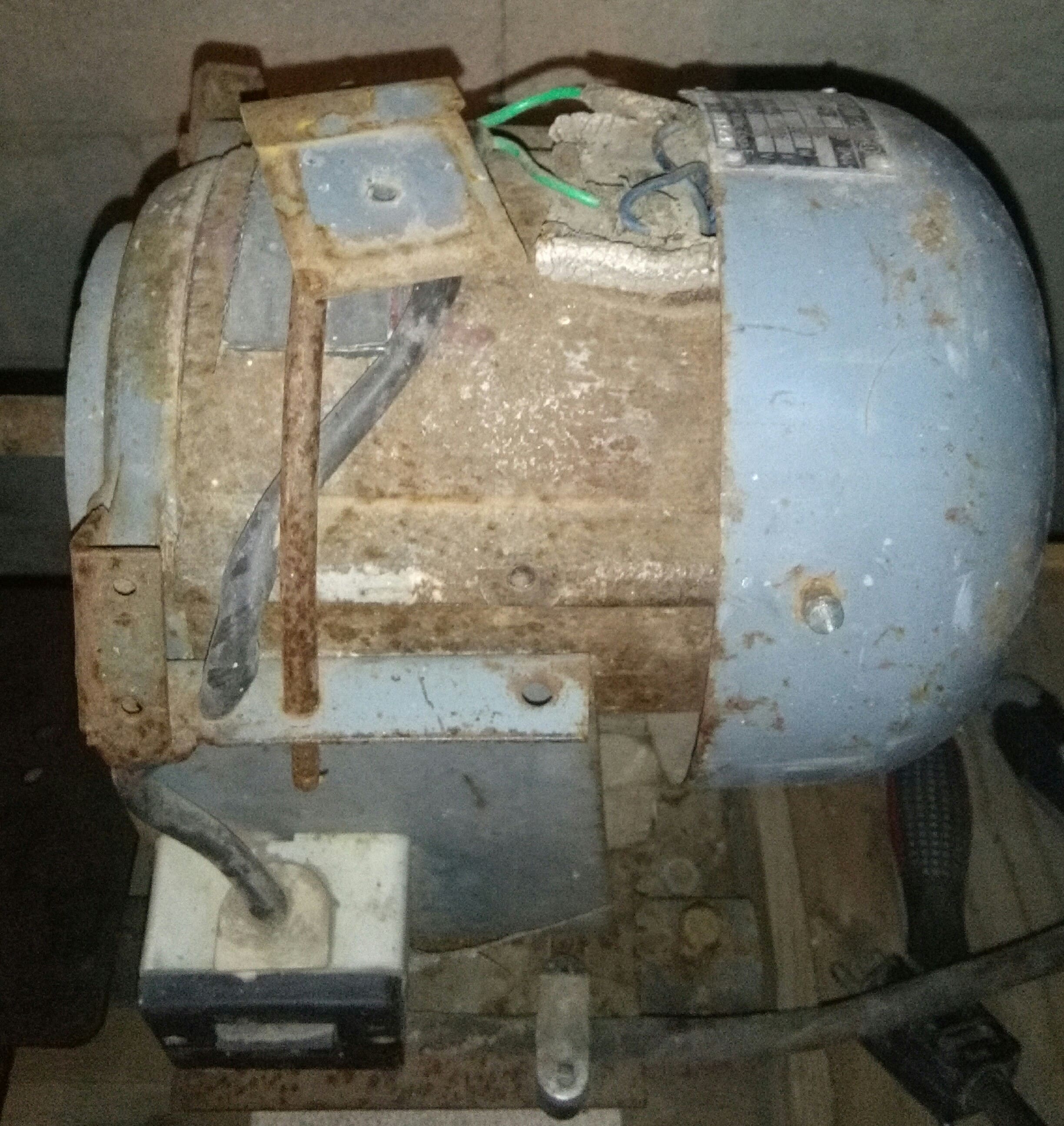

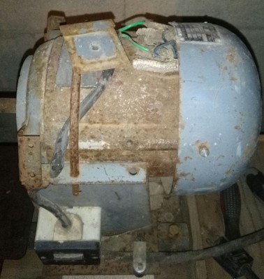

ben84 - специалист
Не се вижда от снимката, но на някои двигатели можеш да обърнеш посоката, като размениш посоките на ротор и статор.
Ако има капаци отпред и отзад на двигателя и те са еднакви, можеш да го разглобиш и сглобиш наобратно.
Надявам се, че ме разбираш за какво пиша. Правил съм го на двигатели, които са се монтирали на стари български калорифери.
gatio - специалист
чет яну 16, 2020 10:30 pmben84 написа:
До колкото разбирам, оста ако сега е отляво, то трябва да мине отдясно... т.е да обърна ротора...
Това трябва да е двигател от пералня?
