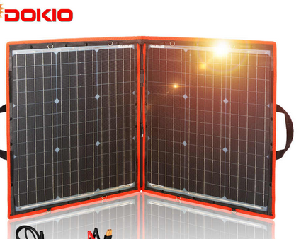

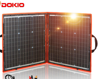

Градя тука едни системи и чудеса за къмпингуване и тези дни тествам системата. Соларен панел който е 80W и от който преди 2 години когато беше нов извади над 40W с PWM контролер (август месец, по спомени 960W/m2 бях намерил като мощност на слънчевата енергия). Очаквах с MPPT да подмине 50W. Панела е сгъваем с чанта около него. Марката е DOKIO. Като това на картинката.
Тези дни не успявам да докарам малко под 30W с MPPT контролер. Пробвах му тока директно към акумулатора - 1.6 до 1.7 ампера максимум при силно слънце и гласене да гледа директно към слънцето. С MPPT контролер (сравнително смотан) тока се качва с 10-15 процента.
Та някаква идея къде да търся проблема? Нов панел ли да търся, нещо по тоя ли да ръчкам?

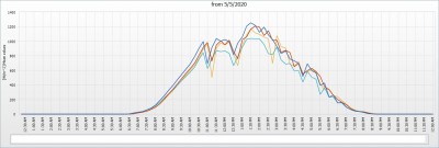

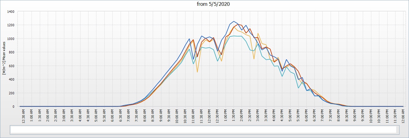

Ако взема един соларен монокристален панел от 100W колко мога да очаквам като максимална мощност с MPPT контролер по нашите ширини? Ако ми е правилна сметката трябва да може да докара почти 100W (максималното слънце някъде го бях намериш, че е 960W/m2 през август).
