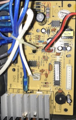

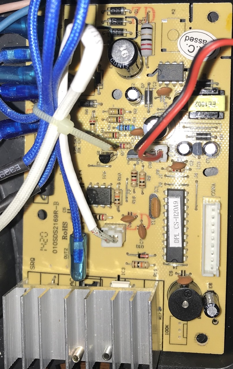

Котлонът е работил много малко време. При включване в мрежата, издаваше продължителнен звуков сигнал, и всички лампи светеха бледо. Отворих го, и забелязах 1 подут(25V, 220mF) и един кондензатор с жълтеникаво петно отгоре(400V, 4,7mF), навярно изтекъл електролит.
Подмених ги. При опит за стартиране, котлонът започна да загрява за няколко около 2-3 секунди, спря, всички лампи започнаха да премигват придружено със звуков сигнал. Вентилаторът също не тръгна. Платката леко замириса на бакелит.
Някой имал ли е подобен проблем.
Благодаря
Благодаря
