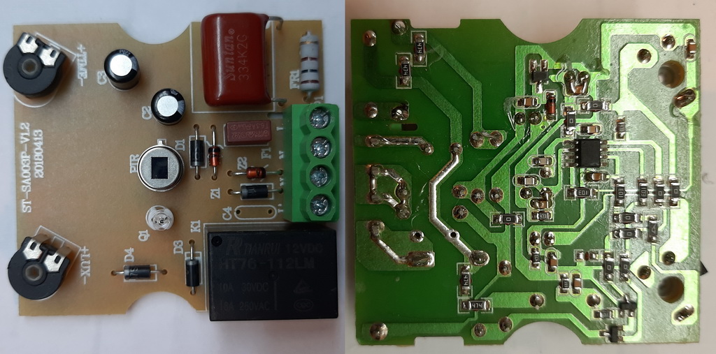

Датчика е PIR Horoz.
Проблема в постоянно запалено осветление. Помислих залепнали контакти на релето, но се оказа намален капацитет на гасящия кондензатор. Уреда показа вместо 390 нанофарада 140.
Обаче с този капацитет датчика, откачен при тест пробата на тезгяха работеше нормално, а на тавана беше зациклил в постоянен контакт. Понеже в сградата има още 9 такива датчика, то направи ми впечатление, че по някое време няколко от тях не изключваха. Обаче след като им спрях захранването за няколко дни, после заработиха нормално на осветеност и движение с изключение на този на снимката, който не гасеше лампата и след продължителния престой без зхранване.
Интересното е, че с намаления капацитет напрежението при изключено реле към товара (осветлението) беше към 5-6 волта и като сработи релето клякаше на 2,5 волта и релето не отпуска :shock:
Т.е. релето за 12 V със съпротивление на бобината към 660 ома сработва при 5-6 V и удържа контакта включен на 2,5 V.
На снимката е подменения кондензатор и понеже нямах с такъв номинал съм запоил 330 нанофарада. С новия кондензатор напрежението беше 11,4 V и при сработване на релето пада s 0.3V.
Сега се :? дали и другите датчици не са с "олабени" кондензатори :? Но пък стана към 2 седмици откак работят нормално :?

Един програмистки съвет "ако работи не пипай". Но щом имаш уред можеш да ги провериш кондензаторите. Интересно сухи кондензатори да си променят капацитета от старост.

Охооо...променят си капацитета и още как ,може би не точно от старост, а от работа....Наскоро спасих една кафемашина на колега. Въобще не искала да включва и нищо по нея не светеше. Носил я в сервиз и му я върнали - платка било, не знам кво си, да я бил хвърлял...Пък той ме знае, че бутам и не веднъж съм му помагал за такива разни "неспасяеми" неща, та ми я даде да я видя. Ами точно кондензатор се оказа 0.47 микрофарада беше паднал на 200 нанофарада и нещо. А този кондензатор го играеше точно захранващ. Смених го пак с такъв, че като светнаха едни лампички, че като тръгнаха едни помпички...пък аз кафе не пия. Колегата от благодарност ми донесе ракия, ми така де... :lol:
ср ное 18, 2020 5:30 pmkozl написа:
...но се оказа намален капацитет на гасящия кондензатор...
Класика в жанра.
Ако искаш, за собствено успокоение измри кондензатора на един от другите дето са били зациклили.
P.S. А оня дето не е виждал "сухи" кондензатори да си променят капацитета - още бая хляб ще трябва да изяде доде влезе в час.
Деца...
shadow__01 - майстор
Освен гасящият кондензатор в такива и подобни ситуации се сменя и електролитният филтриращ след изправителя. И той съхне като всеки електролитен.

Те тези датчици, както и светодиодното осветление са все още в двугодишната гаранция, та за тва реших електролити да не барам, че немат служба. А освен тва такива електролитни минатюрки немам налични. Тези датчици мноо сплескани и место ограничено. Иначе щях да вкарам полипропиленов гасящ кондензатор. С такива кондензатори купувани от Комет подменихме на всички PIR-ове над 100 броя в хотелски комплекс и вече така над 10 г.
