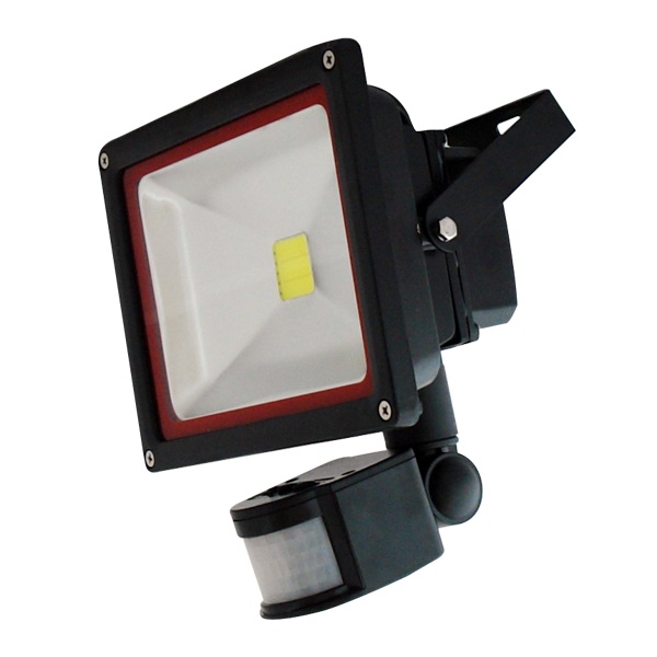

Имам LED прожектор със сензор който от известно време започна да свети като стробоскоп.
Някой има ли идея на какво се дължи това и може ли да се оправи?
Модела на прожектора е V-TAC VT- 4030 30W

mironcho - специалист
Ами има аритмия и скоро ще отиде във вечните LED полета. :-D
На сериозно - огледай жълтото дето свети (без да е включен де :razz: ), ако има черни точици или по-големи тъмни петънца - за смяна е.
Ако няма черно може и да е драйвера, ама там е 50:50 дали ще може да се излекува - трябват познания по електроника. В общия случай изгубеното време за ремонт е много по-скъпо от купуването на нов, освен ако не го правиш от спортна страст.
Сензора вероятно е здрав, можеш да смениш само прожектора ако ти се занимава...
ESPACE - майстор
От този тип с такъв проблем(мигане)винаги е бил проблем в LED-а. Лесно се диагностицира, подава му се 25-30V и ако не светят всички редици е ясно. Там са 3 или 5 редици по 10 светодиода, гарантирано половината ги няма и драйвера излиза от режим и затова мига.

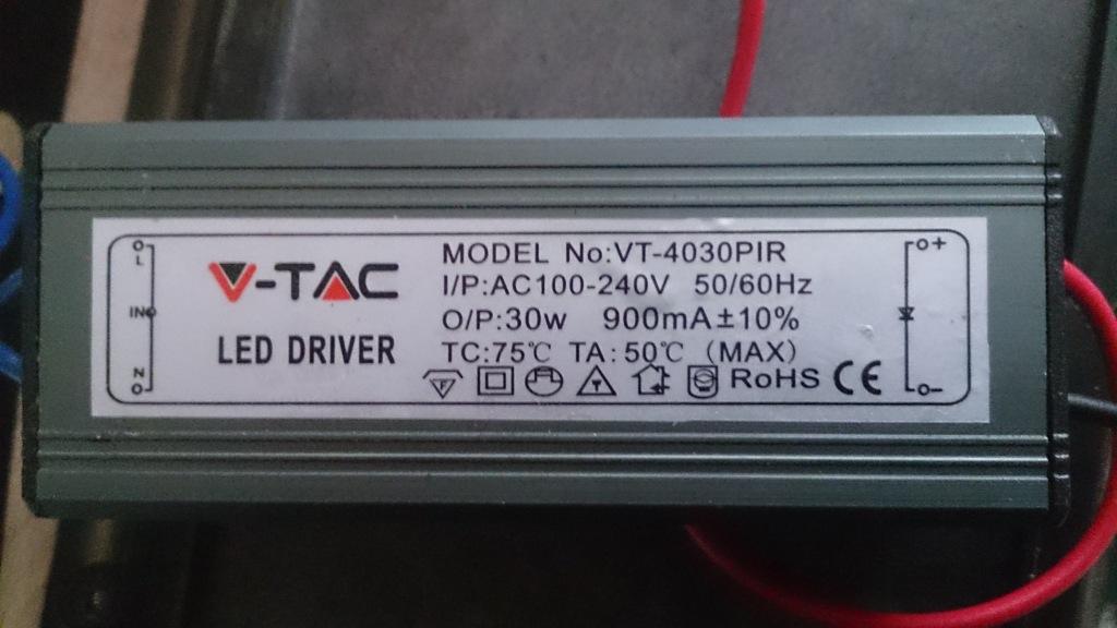

Днес нямах много време да го огледам по-подробно, само снимах драйвера му за инфо
Led Driver .JPG (64.72 KиБ) Видяна 3092 пъти
Благодаря но няма нижда.
На тези боклуци Джик-Так сме им виждали и драйверите, и диодите...
Бегай в магазина за нов и гледай тоя път да е нещо по-читаво.

Няколко човека ти пишат че е от диода, как да го провериш. Ти им снимаш ... драйвера.
Какъв отговор очакваш?
