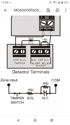

Преди време си инсталирах аларма Paradox и закачих различни датчици по кабел. Тия дни един от обемните датчици започна да дава грешка, а именно че бил Tampered. При замерване разбрах, че един от проводниците е прекъснат. Проблемът е, че поначало от 8-те проводника имаше само 4 здрави, т.е. сега са останали три. Имам подобно прекъсване и на друго място, където от осем бяха останали само два здрави проводника. Там се чудя как да закача обемен датчик, който да не е радио.
Имам два въпроса:
Имам два въпроса:
- Как мога да открия мястото на прекъсване? Купих си радио фазомер и пуснах 220 Волта, но в момента в който кабела влезе в стената и сигналът се губи.
- Възможно ли е да свържа обемен датчик ако имам два или три проводника?
