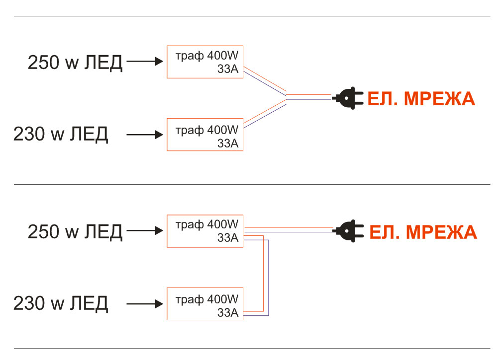

здравейте имам на 2 кръга (250В и 230В ЛЕД) съответно съм предвидил 2 трафа х 400W, 33A - как мога да ги свържа към ел. мрежата
прилагам изображение, предварително благодаря
ето такъв тип - http://elkom-vmv.bg/img/products/elkom_1470970021.png

И двата варианта стават. Зависи от ситуацията и мястото на прекарване на кабелите. Аз би избрал първият вариант, но ако няма къде да се направи връзката за разклоняване и вторият става. Тока на всяко е около 1A. и няма да има проблеми.

Аз бих ги свързал всеки за себе си - при авария в някой от контурите, другият остава да си работи.

тоест 1-вия начин (идеята е 2-та кръга да се включват на 1 контакт) а не с 2 отделни контакта

Ако ще се включват в един контакт няма значение коя схема ще реализираш, говоря всяко захранване да си е със собствен щепсел или ключ за да може при повреда да остане да работи поне единия контур.

в един контакт ще се включват, Благодаря за отговора
