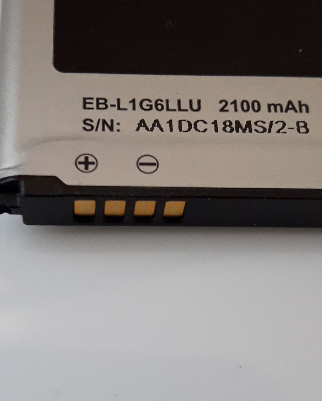

Как мога да заредя батерия
от смартфон,която е с 4 извода.
На 2-та пише + и - ,от там има
необходимото напрежение,
което искам да захраня едно
фенерче.Въпроса ми е от тези
същите ли изводи да зареждам
и има ли електроника да предпазва
от презареждане?

Можеш да си я зареждаш на + и - с подходящ ток. Другите 2 пина са температурен сензор и информация за батерията.
Кики - специалист
Директно на + и - може само да разрежда, за зареждането директно от там ще почака [-X ! Пък ако иска нека пробва и да видим резултата.
Плюсът почти сигурно е директен но минуса къде трябва да се подаде за зареждане ще го установи опитно, все пак вариантите са само два :? :
Andri01 - майстор
Първия-да изпуши,втория -да не се зареди. Най-добре е на място в тлф. Другото е въпрос на "боб"!
MamaMy - майстор
Имам универсално зарядно и там си пише, че пиновете трябва да допират маркираните + и -
petromaniq66 - специалист
Пускай и споко 4.2V , освен ако нямаш бърза работа и си ти!
