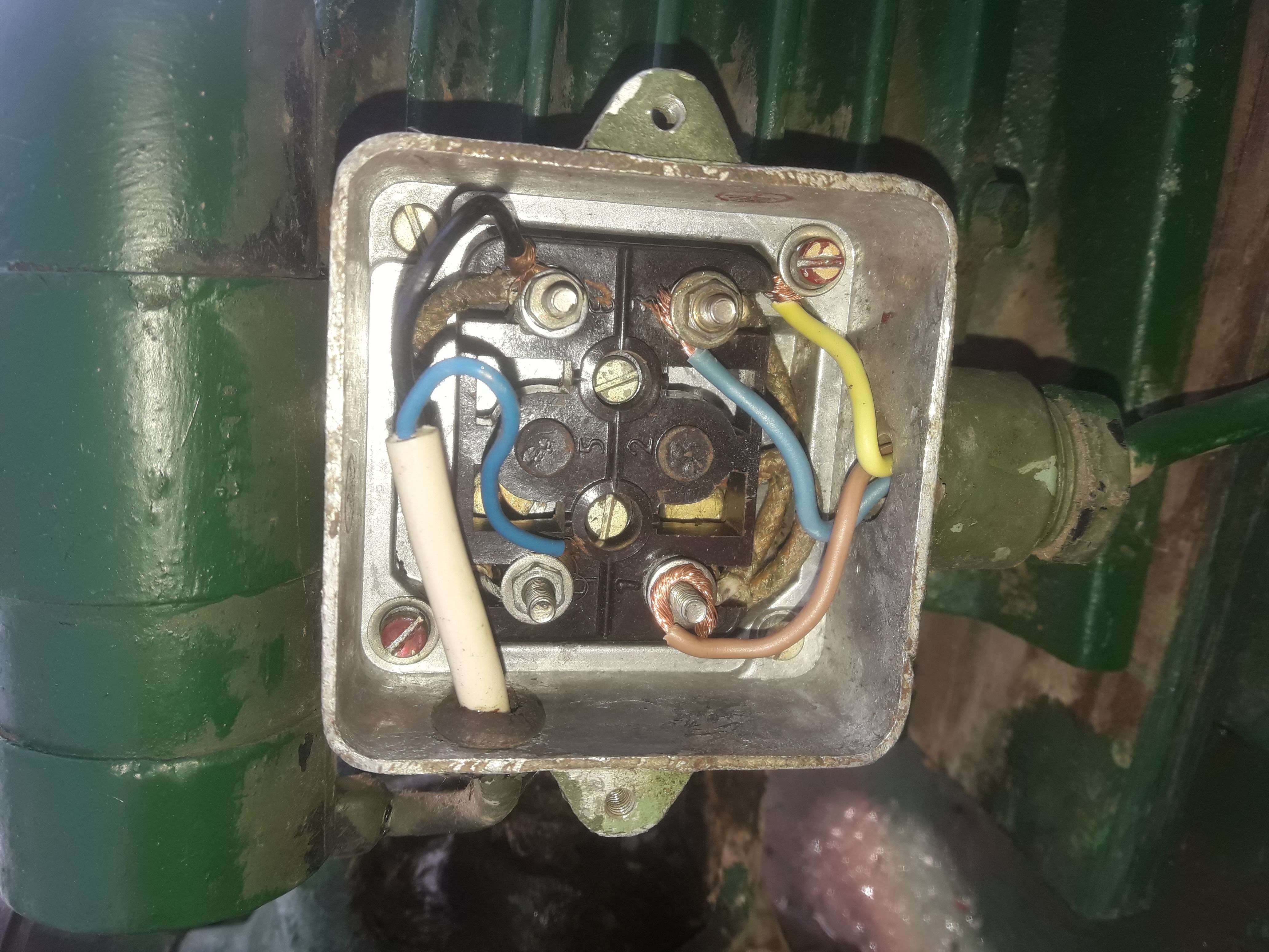

Здравейте , имам монофазен ел двигател (помпа) за геран , който демонтирам всяка зима и монтирам през пролетта. Значи преди си го включвах с кабел в контакт , но от съображения за сигурност да не се мокри разклонителя и да стане беля, реших да извикам ел техник който да ми сложш пусков ключ ПВ. Та след като го сложи има няма 2 дни и бутоните започнаха да заяждат и да се връщат трудно в изходно положение явно ме е ментал и ми е дал старо(използвано) ПВ ..... това обаче не е толкова голям проблем. По лошото е че миналата неделя реших да сложа помпата (разкачвам само от към мотора , като съм си снимал кабелите за да не объркам нещо ) е вързах го пуснах тока и бушона изгоря ..(без ПВ-то да е натискано , включвано ) разкачих , подмених бушона тока тръгна... закачих отново бушона замина . Къде може да е проблема
според мен 100% е от ПВ-то , а дадох не малко пари да ми го монтира "ел техника" . Преди да го изхвърля и да сложа нормален ключ за лампа както съседите са направили и 4години нямат никакъв проблем , реших да попитам тук по-компетентни хора ,от къде може да е проблема и дали въобще да се занимавам с поправка.

Ето снимка от към мотора ... при пв-то не съм пипал . Ключът е навън , но и още началото на септември като беше голяма жега ми направи този проблем и от тогава не съм слагал помпата... ! И без ел двигател не изгаря предпазителя, само като вържа кабелите към мотора !!
( снимката е обърната)

Опитвам се, да ти обясня с думи прости, ама не ме четеш.....За да изгаря предпазител, значи дава някъде на късо, демек фаза и нула, се допират. Написал си, че без да включваш ПВ-то, ти изгаря предпазителя, което води до извода, че не свързано както трябва, предполагам, че прекъсва нулата, а фазата директно отива към мотора, или че контактора е залепнал. Затова помолих, да свалиш капака на пускателя и да снимаш. Също е важно да споделиш този пускател, как е вързан към мрежата, дали случайно не е включен с щепсел в някой контакт, с какъв кабел/дву или трижилен/ има ли мостчета разни..
И въобще, да уточниш, какво искаш - да научиш електротехниката, да изгориш двигателя, или ел инсталацията, недай Боже, да пострада някой, или да си пуснеш помпата и да поливаш. Ако е последното, бих те посъветвал, да повикаш ел. техник. Подчертавам ел.техник, а не някой, който доста разбира....Щото доста разбира, звучи като малко бременна....
