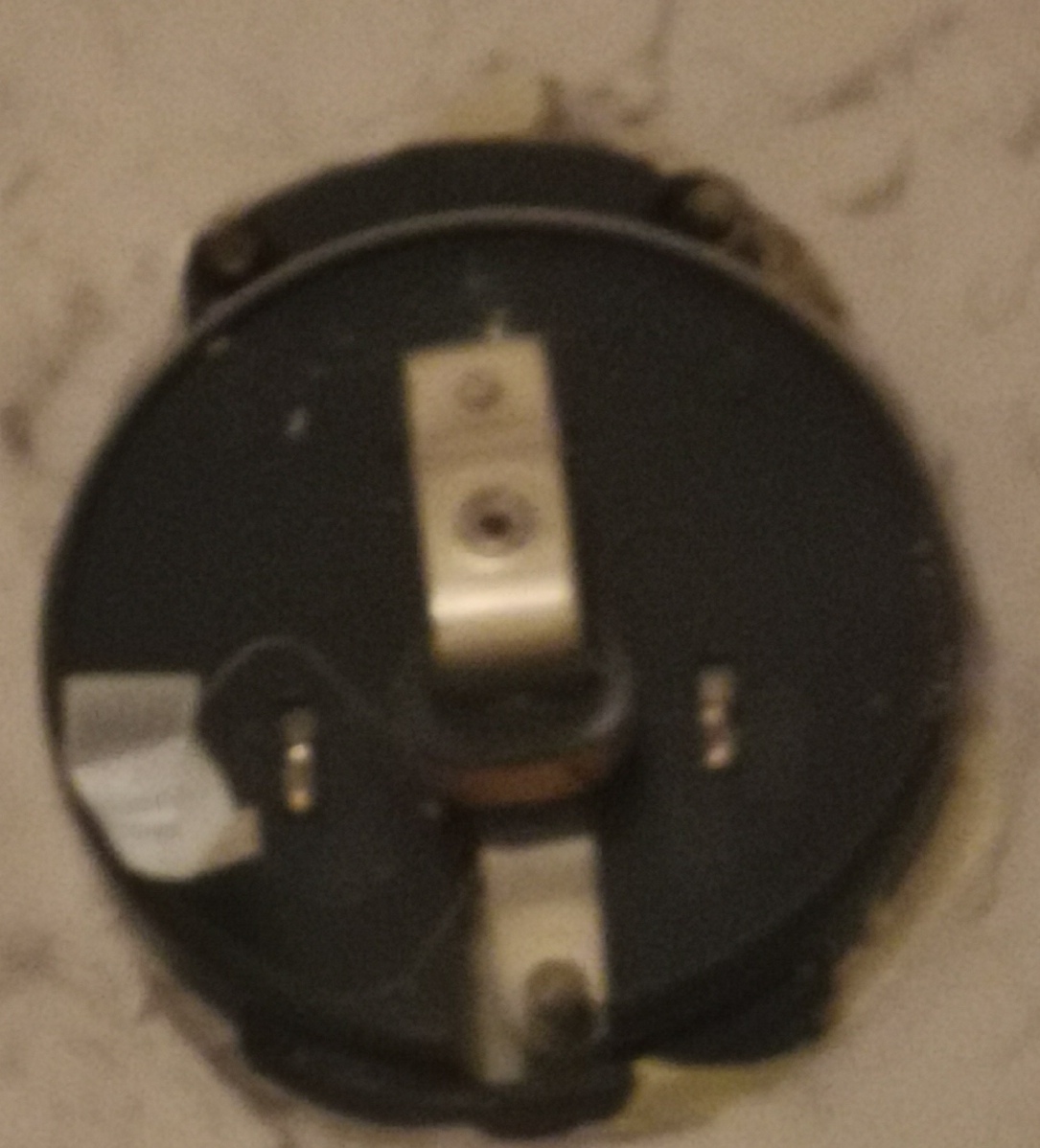

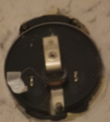

Трябва да сглобя звънецът, който се вижда в прикачената снимка. Какво трябва да направя? Бихте ли оказали съдействие?
Благодаря.

Като начало да направиш по-добра снимка и да му намериш капака на звънеца.

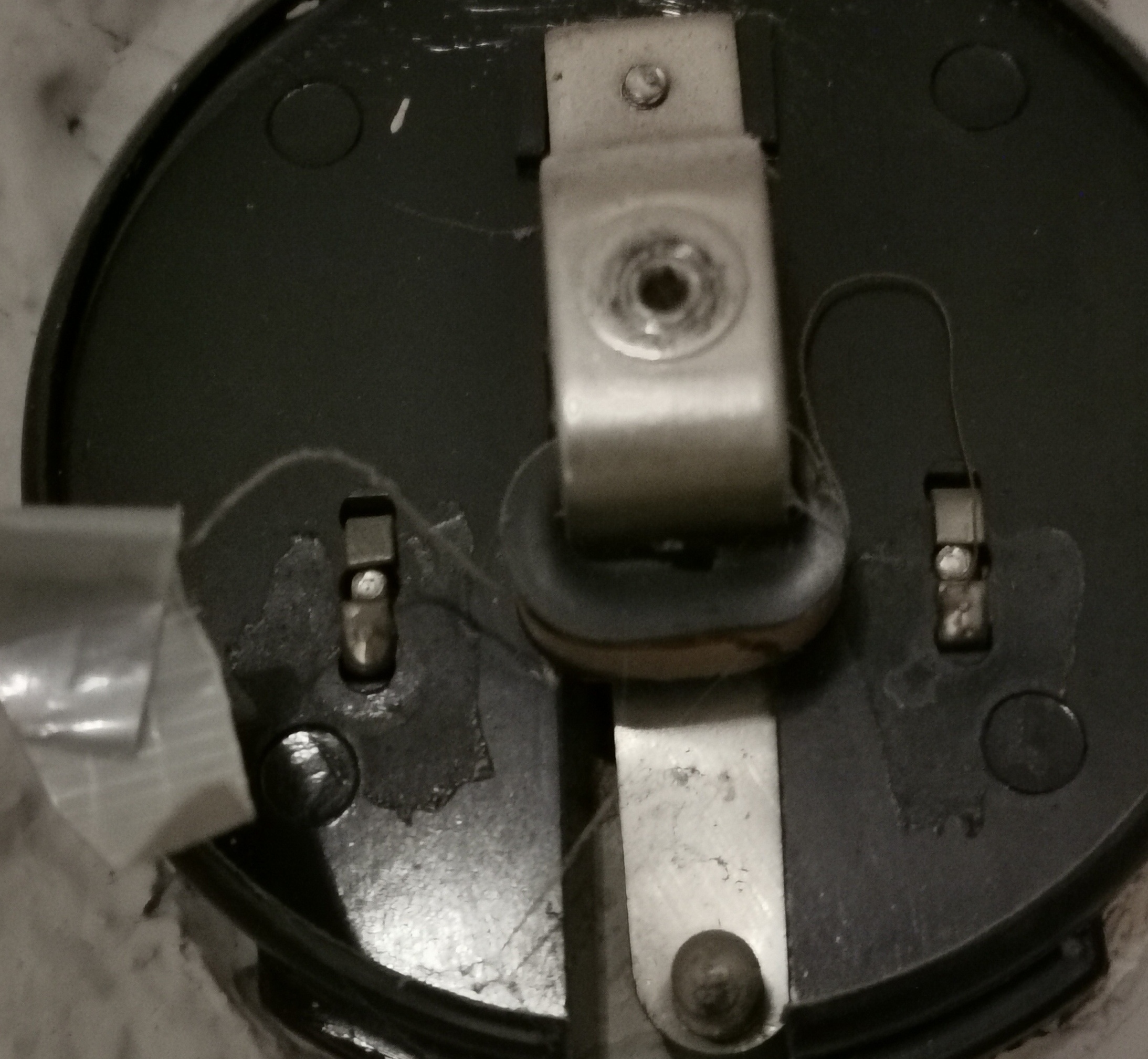

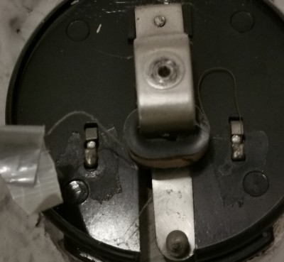

Прилагам по-хубава снимка. А капакът е наличен.
Освен капака (камбаната) трябва да му намериш и болтчето.
С болтчето закрепяш камбаната към основата (това от снимката).
После пробваш какво се е получило.

Благодаря :) А трябва ли да махна тиксото?

Още не съм пробвала. Ще кажа дали е станало.

Болтчето е с диаметър 3мм.(от някой контакт,щепсел).
Освен това отвора му в камбаната не е точно в средата.(Или под някакъв ъгъл).
За да може като въртиш камбаната да регулираш силата и чистотата на звънене.
Тези звънци не са за 220 волта!

Добре, благодаря за информацията. Само не разбрах, това в ляво (изолирбан? ) трябва ли да го махам?
