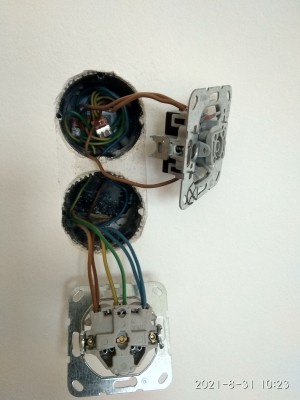

Както обикновено - леко преекспонирате проблемите. Да споделя какво видях наскоро в швабско: чисто ново строителство на къща; във всяка стая осветление и контакти - на един токов кръг с кабел 1,5 кв мм, "на влез-излез" (от единия - в другия). Имат практиката под вскеки ключ за осветлението да има контакт. И от него се захранва самото осветление. На снимката не се вижда съвсем точно това, което казвам, но това имам ...

Кое по-точно те изненадва? Това сме го виждали отдавна. Не е забранено, но и не е най-добро. Като ти падне бушон от претоварване трябва да ходиш да го вдигаш в тъмното.
Ако гледаш чуждата арматура може да намериш много изненади. В Кипър например на всеки контакт има вграден ключ който го изключва. Във контакта с изненада открих и стопяем керамичен предпазител. Същия като този който имат и във всеки щепсел. Иначе стълбовете им дървени. Въпрос на стандарт.

Първоначално бях решил да монтирам същото, но разликата в гнездото и щепсела ми, както и 4A максимален ток ме отказаха. Затова направих по голямата глупост и взех 2x E27 адаптер, запоих 2x1,5mm силови кабели и предпазител 10А към фазата. Прахосмукачката проработи и свърших работа за половин час. Никъде по веригата не отчетох топлина, жужене или нагар, но със сигурност няма да ползвам повече инсталацията.
Изобщо не ми се търси отечката, която очевидно се получава някъде при ключа и е около 20-30 волта максимум, защото 40 ватовата крушка изобщо не светва от нея.
съб сеп 18, 2021 1:14 pmchapara написа:
http://elmat-polmat.com/product/fasunga-opw-27-e/
Затова направих по голямата глупост и взех 2x E27 адаптер, запоих 2x1,5mm силови кабели водещи към шуко гнездо и добавих предпазител 10А към фазата. Прахосмукачката проработи и свърших работа за половин час. Никъде по веригата не отчетох топлина, жужене или нагар, но със сигурност няма да ползвам повече инсталацията.
Изобщо не ми се търси утечката, която очевидно при ключа и то само при изключено положение. И е около 20-30 волта максимум, защото 40 ватовата крушка изобщо не светва от нея.
Благодаря на включилите се.
