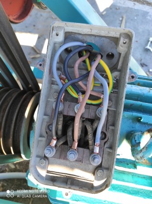

Здравейте, появи ми се един проблем . Става въпрос за дробилка за клони. Двигателя е 40kW и работи на звезда-триъгълник. Машината не е работила около 2г и преместена от таблото та се наложи да сменя кабелите до двигателя. Пускам да работи и двигателя се развърта нормално на звезда, но щом превключи на триъгълник все едно дава на късо. Изключва автоматичния предпазител 100А. Първоначално защитата даваше проблем, изключваше още при развъртането на звезда. Смених я с нова на Шнайдер 80А, старата беше до 63А. Уж всичко е както трябва, но на триъгълник изключва. Направих си експеримент да разменя фазите на мотора и тогава не изключва АП-то, а защитата, защото вдига 130А на фаза. Дали мотора си е заминал или аз бъркам нещо. с мултицета не ми дава да има проблем по намотките, нито дава на корпус, но нямам мегер.

Механичен проблем няма, на звезда двигателя се развърта нормално, таблото работи коректно, като изключа защитата и включа бутона на мотора, контакторите си сработват нормално. Качвам снимка на таблото и мотора, снимката на кутията е след като размених фазите за проба.

valentino76bs - майстор
Грешно е свързан от тука го виждам :)
Погледни свързването под втория контактор и ще разбереш
Направи ги Кафяв син черен на изх на к2 и ще тръгне
piron45 - майстор
Колега, на контактора е доста трудно да ги разместя че кабела е 16мм2, а мястото е малко. По ми е лесно в клемната кутия на мотора. Мога да се напъна и на контактора , но не виждам разликата. На практика не съм променял връзките на таблото. Само махнах старите кабели и сложих по дълги. Не съм и очаквал да възникне такъв проблем. Така както е вързано в момента мотора заработва и на триъгълник, но тока е много голям и изключва защитата. На звезда е около 32А, а на триъгълник скача на 130А.
ПП Сега сравних мойто връзване и схемичката над твоя пост, отговаря точно, не разбирам само що вдига толкова тока.
