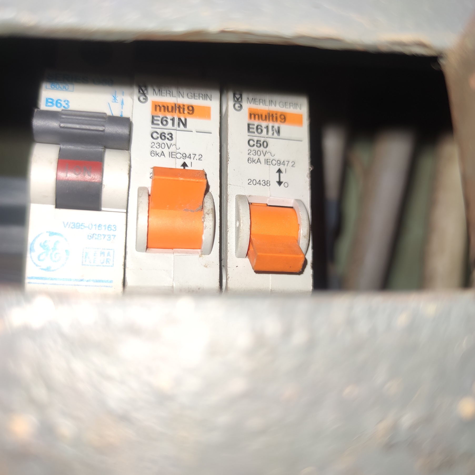

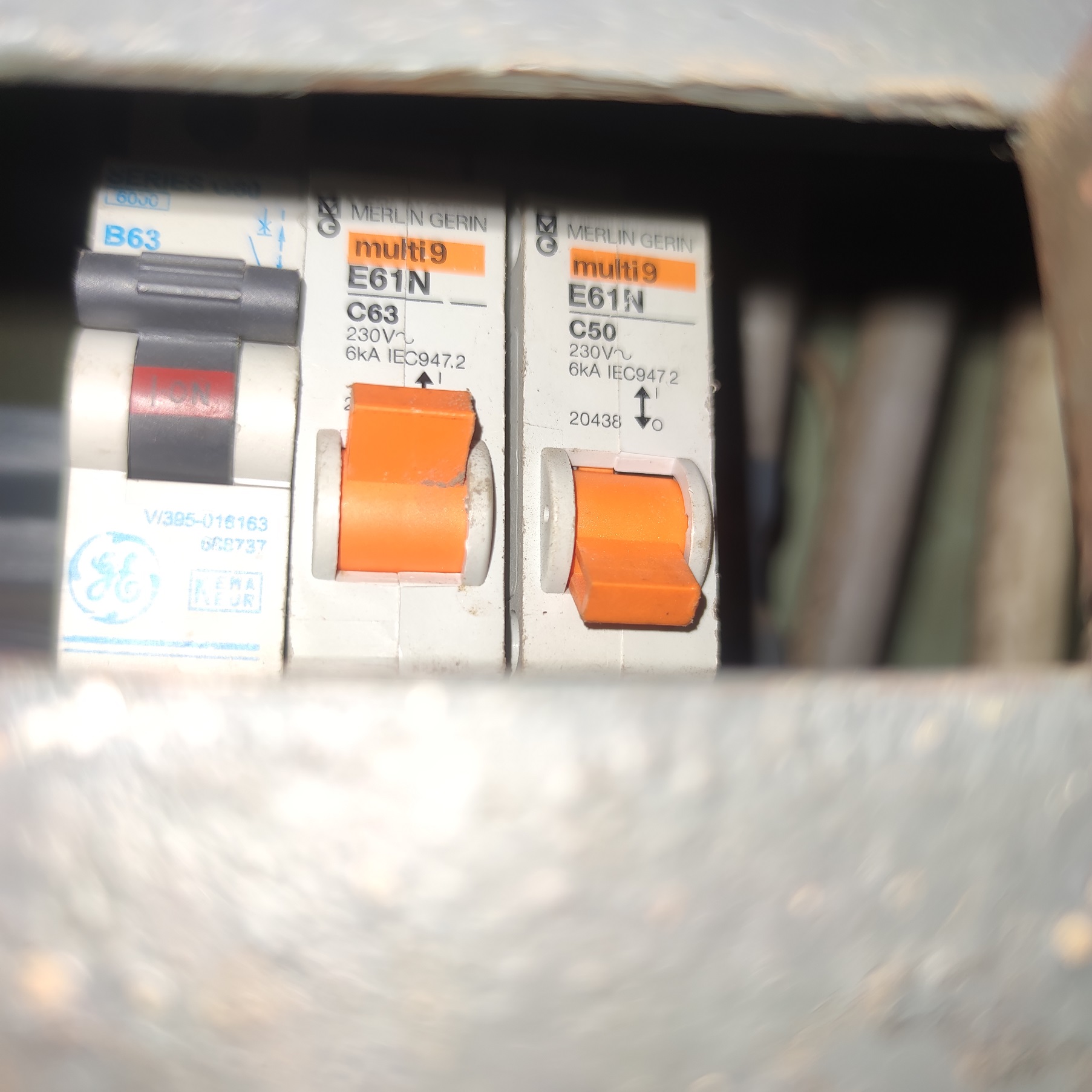

Сега обаче дойде и друг момент - днес се върнах от командировка и отидох да погледна АП-то в етажното табло какъв е. Оказа се че моя е единствения който е 50А , така че предполагам че сега и EVN ще трябва да намесвам да го сменят ?
DevilsDj1990 - напреднал
пет окт 15, 2021 3:59 pmmika написа:
С дефектнотоковите от серията Easy9 трябва да се внимава, защото тези, които са в корпус на Muilti9 са електромеханични, но другите са електронни и у нас са забранени за употреба.
Добре , а какви ДТЗ бихте ми препоръчали. АП-тата са такива Easy9
