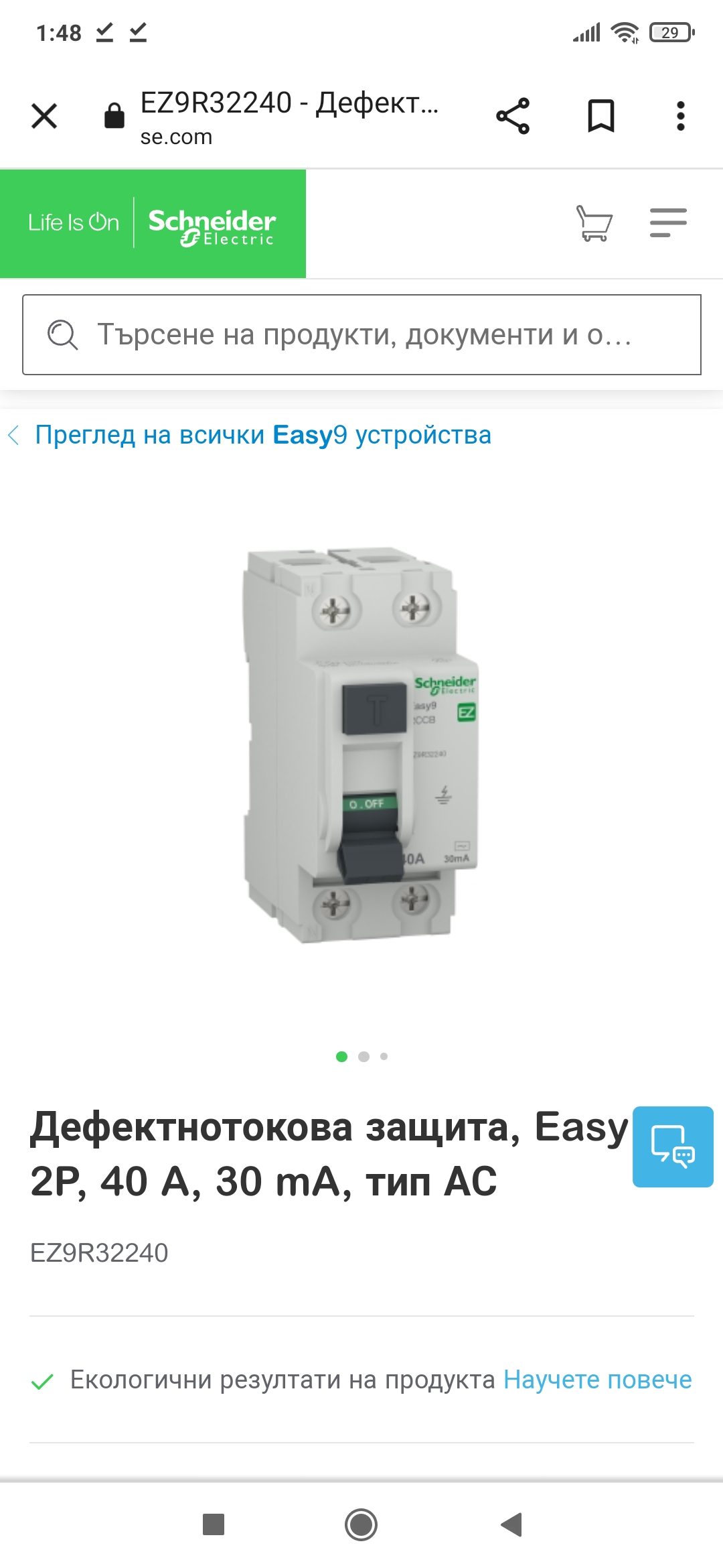

Ситуацията към днешна дата в електромонтажите е еднаква почти навсякъде ,търсят се все бюджетни решения ,материали с най големи отстъпки и т.н.
Най масовата марка използвана в таблата на жилищните кооперации е Шнайдер и бюджетната им серия Изи 9. За мен серията бива въпреки ,че не е минало време да имам по сериозни наблюдения.Имам обаче едно питане за дтз от същата серия.Понеже ДТЗ то на Изи 9 е електронно (дано да не греша) а слагаме на всички табла такива а по наредба са забранени в жилища....а в същото време в спецификациите на защитата пише за жилищни нужди, сградна инсталация .....
Как мислите за конкретната ситуация?

Аз пък си мисля че не цялата серия Easy9 електронна. Но пък конкретната ДТЗ вероятно е електронна.
От ШМайЗер съвсем "неволно" са пропуснали да споменат дали въпросната защита е зависима или независима от напрежението.
EZ9R32240 - никъде не е споменато дали е зависима от напрежението.
Не така е при например тази аналогична по другите параметри ДТЗ
A9R41240 - там ясно е указано "дефектнотокова технология - Независими от напрежението"
Освен това Easy9 имат и аналогична ДТЗ която не е зависима от напрежението:
EZ9R36240 - написали са "Voltage independent"
Но не се предлага у нас (или поне аз не знам :-D ).
Между другото на тая дето показа освен че пише "Жилищни сгради" пише и друго.
Целева страна - Albania Kosovo Macedonia :lol:
Както винаги сме последната дупка на кавала - бушмените на ЕС.
P.S. Нооо... добре е все пак да се пробва до колко ниско напрежение ще сработва.(предварително на 90% ми е ясно че няма да отговаря)
