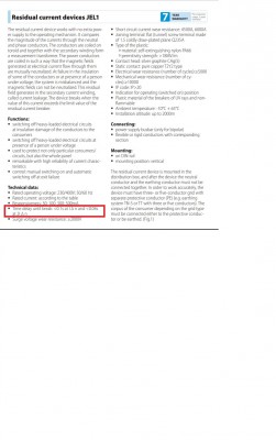

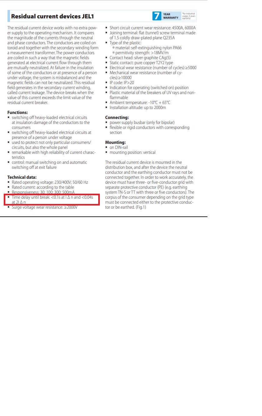

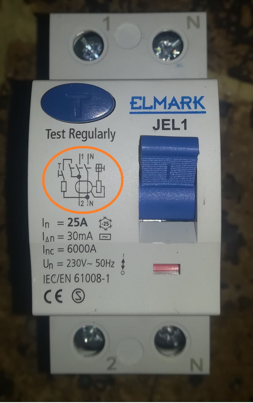

съб фев 15, 2020 12:52 pmsokolov.91 написа:Ами ти не ме разбра май.. Допри оголения проводник директно към корпуса, без ти да участваш във веригата, като проводник..съб фев 15, 2020 6:36 amnikolov333 написа: Докосни оголения проводник направо на корпуса и пиши пак..Не си ме разбрал явно... Докосвам с едната ръка корпуса, а с другата ръка никъде не свързания кабел на прожектора, който чака нула, за да светне. Тогава ме перка тока. Ако иначе докосвам само корпус или само кабела не се случва нищо. Нито бие ток нито ДТЗто пада.
П.П.С каква ДТЗ пробваш.?
съб фев 15, 2020 12:52 pmsokolov.91 написа:Просто протичащия ток е по малък от 30 mA.съб фев 15, 2020 6:36 amnikolov333 написа: Докосни оголения проводник на корпуса и пиши пак..Не си ме разбрал явно... Докосвам с едната ръка корпуса, а с другата ръка никъде не свързания кабел на прожектора, който чака нула, за да светне. Тогава ме перка тока. Ако иначе докосвам само корпус или само кабела не се случва нищо. Нито бие ток нито ДТЗто пада.
https://bg.wikipedia.org/wiki/%D0%9F%D0 ... 0%BE%D0%BA
Мен са ме учили, че 10 mA са вече опасни. На други места съм чел че могат да убият човек със сърдечни проблеми. Та не се заигравай с това.
