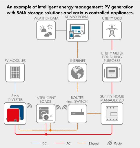

Това е схемата на очакваната инсталация. Срязах едни картинки за да махна излишните неща и така изглежда доста ясно. В дясно се вижда тока от мрежата и електромера в таблото. И после home manager-a в моето табло. Интелигентните товари не са най-интелигентните към момента. Можеш да им дадеш в колко часа да тръгнат. Но в бъдеще ще стават по-интелигентни (в следващият абзац).

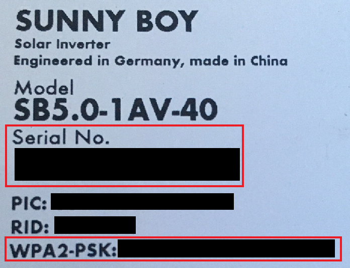

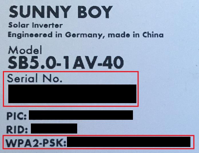

Искрено ме разсмя. :-D Като купиш инверторчето SMA му погледни лепенката.
Там ще се мъдри това - China
SMA при малките инвертори лежат само на стара слава затова са ги метнали в Китайските заводи.

Ето един "смотан" китайски инвертор:
