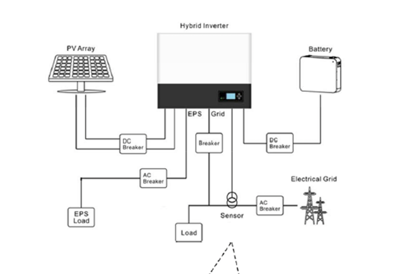

чет апр 14, 2022 6:29 pmbrum написа:Можеш ли малко повече инфо да ми дадеш за защитите и свързването,което си направил.
Всички устройства се включват паралелно в мрежата. Има отделни инвертори за батерии (двупосочен - зарежда батериите и при нужда отдава енергия) с модел Sunny Island. Инверторите за фотоволтаични панели са Sunny Boy. Води се AC свързана система и използва AC мрежата за да прехвърля енергия от едно до друго устройство.
Масовите хибридни инвертори дето поддържа вход от фотоволтаици и батерия са DC свързани. Предполагам, че има по-малко загуби при DC системата защото има по-малко преобразувания на енергия преди да влезе в инвертор, но тук говорим за едноцифрени проценти. DC свързаните системи си имат недостатък - има ограничения при добавянето на мощности.
Хидразин/бръм би ли ми дал съвет какъв инвертор би бил подходящ за нуждите ми,ето какъв ми е плана. Нямам намерение да продавам енергия или да връщам в мрежата,искам инвертор който да работи не с високоволтови батерии,да позволява работа без да има батерии (може би ще ги закупя по-напред във времето) и евентуално ако минава целия ток през инвертора, то той да не ми ограничава консумацията поне под 10 КВ,гаража ще го вържа към мрежата да мога електрожен и машини да не ме притесняват.
