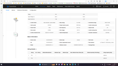

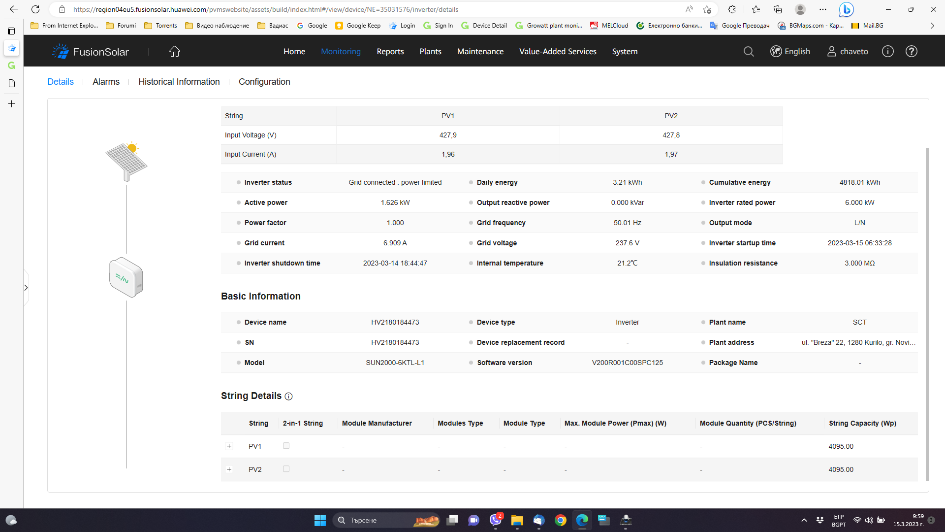

Гроват си е с активно охлаждане и вдига доста шум, има някакви ъпдейти точно за охлаждането, но нямам намерение да се занимавам с това защото е в мазето. Хуавея пък е с пасивно охлаждане и там шум няма, също така при него не съм и виждал някакви wow температури, все си е студен. Даже той на хартия изглежда много добре 98.4% и точно заради тези числа влизах в спор с някакъв "инжинер" от общината когато ми даваха разрешителното. Защото искаше да не слагам повече мощност в панелите от колкото е мощността на инвертора.
Реално Гроват когато взима от слънцето също е ОК, големите загуби идват когато работи на батерия. На батерия все си има една разлика от 100w между батерията и консуматорите. Интересното е, че тази разлика винаги е такава, не се влияе от консумацията.

На Хуавея КПД-то му е високо, но се запитай какво се случва на батерия и защо.

Предполагам по големите загуби при работа на батерия идват от ниското напрежение на батерията. Ако е високоволтова както при Хуавея може да е по добре, но там цената на 5Kw батерия е колкото тук цената на 15Kw батерия с инвертор 5Kw.
Според Гроват реактивната енергия е доста, това предполагам води след себе си до още загуби

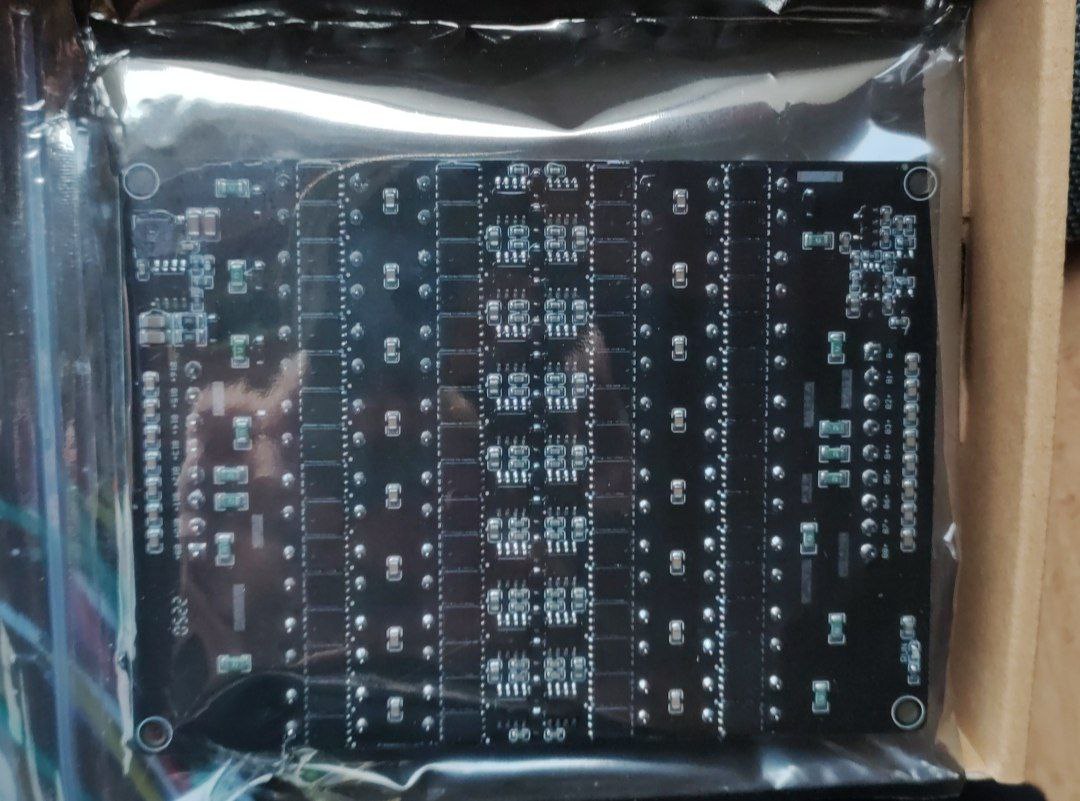

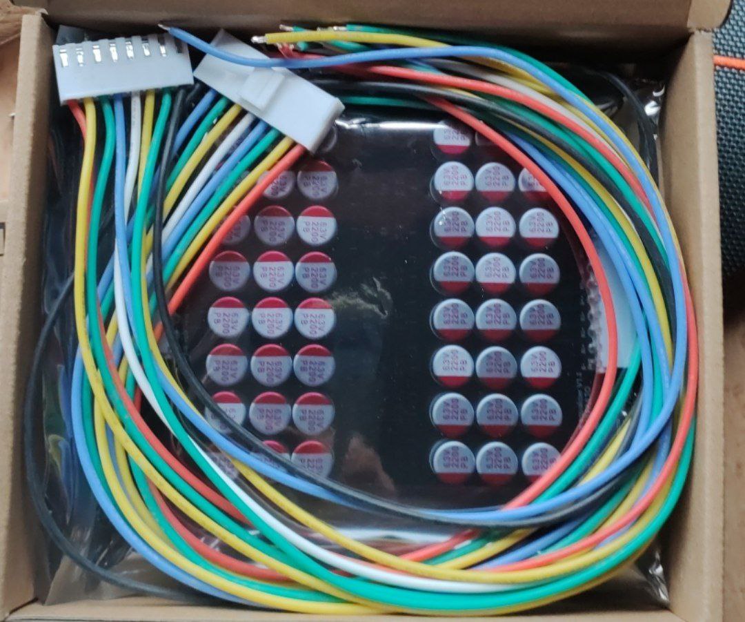

Пристигна активния баланс за батерията, другата седмица е плануван за монтаж. След това ще наблюдавам дали си заслужава 100-те лева.
