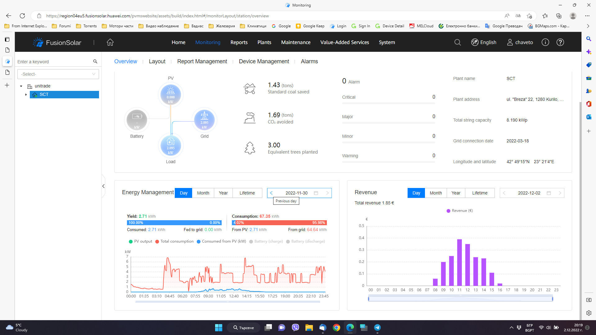

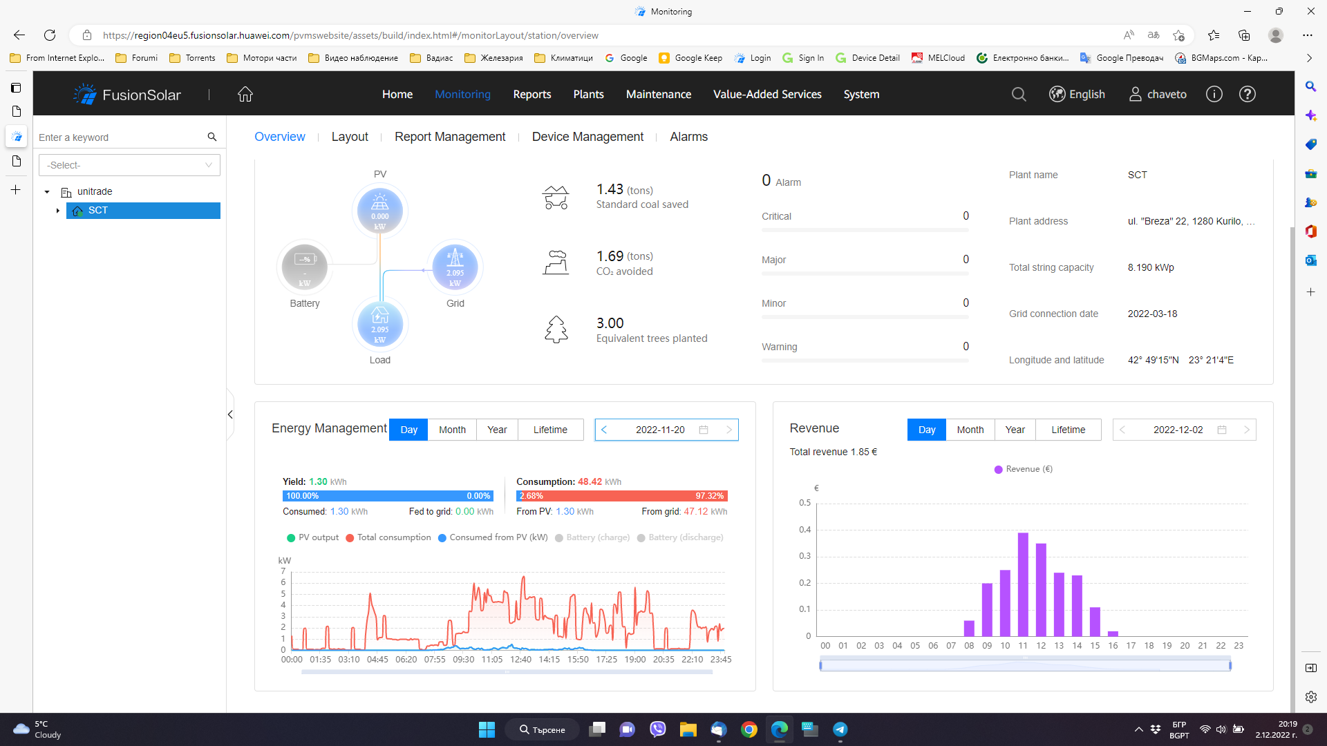

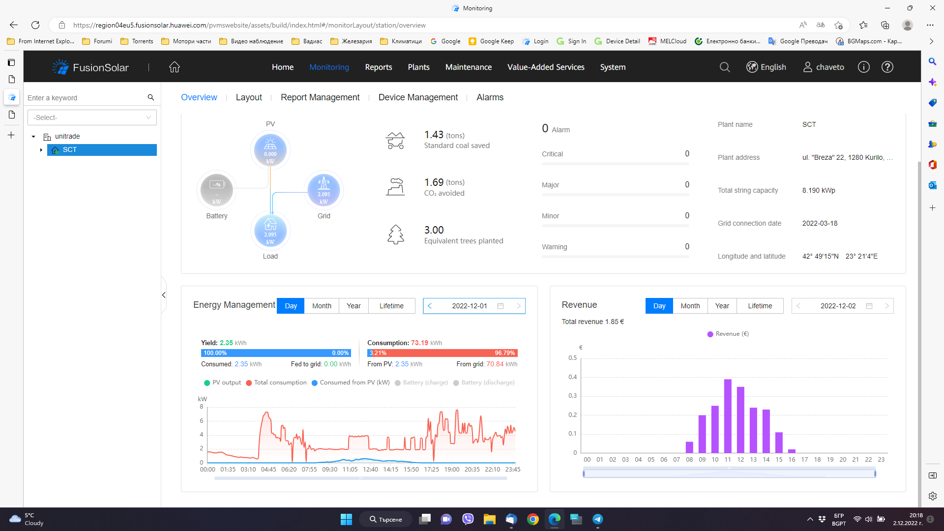

Ето тук може да видите колко излишък има. Като положението е такова от има няма 20 дни и ще продължи поне още толкова, да не кажа х2
Новина ли е, че точно когато ти трябва, нещото го няма?
Бизнеса е друго нещо и има общо с добрият рибар- знае къде, кога и какво да чака, както с кого, колко, как и защо.
brum - майстор
Не знам тия 60-70kWh на ден какво ги правиш, ама са много :) .
Иначе и при мен производството клони към нулата. Съответно батерията не е приоритетна, защото няма какво да влезе в нея. Март/април/май чакам да започне да се появява излишък.
Детето - специалист
