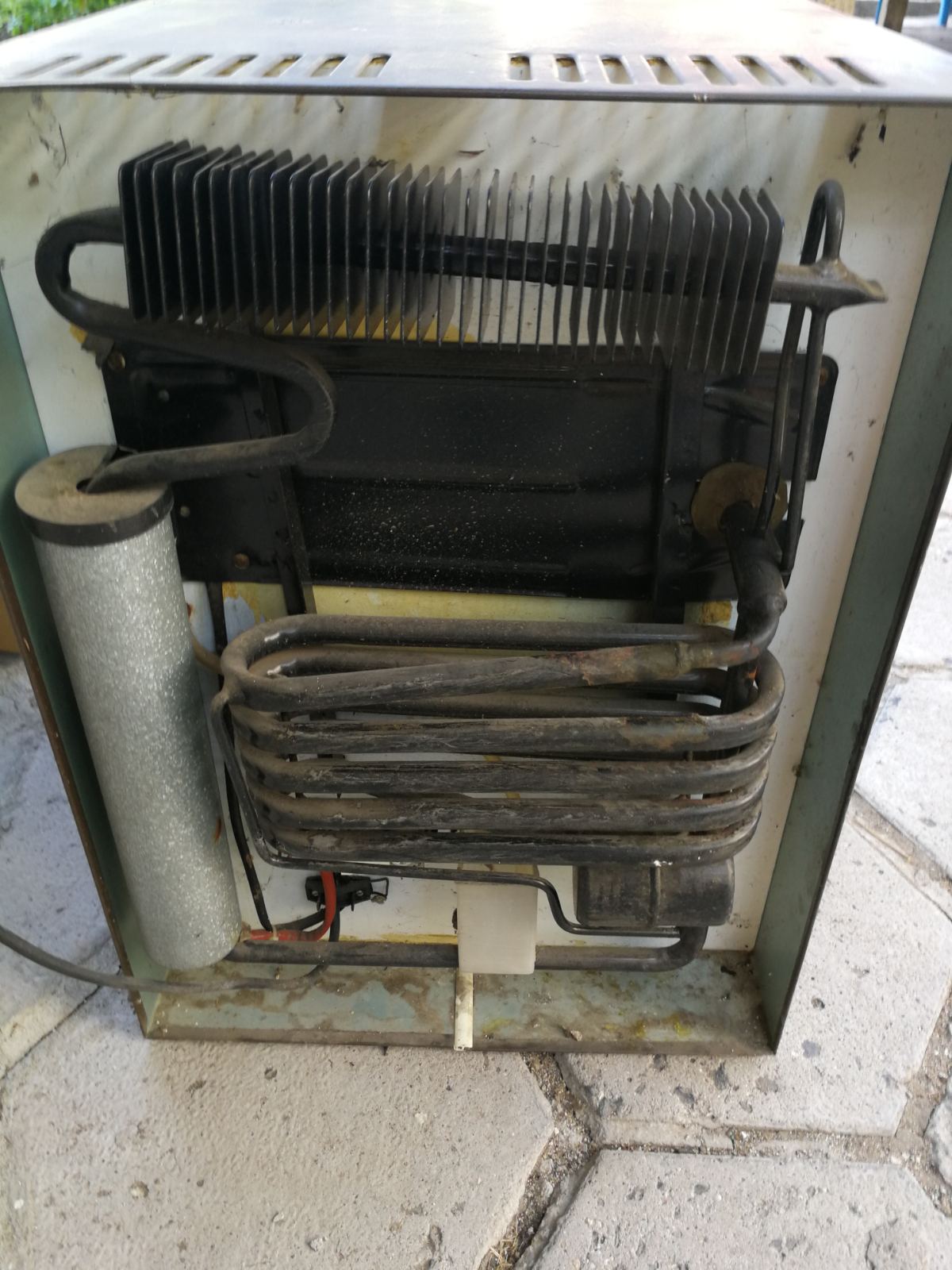

Преди около 6-7 години купих малък хладилник (минибар - като тези в хотелите) ползвах го един сезон и после отиде на тавана. Сега пак имам нужда от него, но след като го включих се оказа, че не охлажда. Отзад тръбите загряват доста, даже парят. Проверих входовете на кабелите има си напрежение 220. Хладилника няма мотор. Моля за съвет, дали да се занимавам да го карам на ремонт или да търся друг хладилник. Благодаря предварително :)

Обърни го по таван да постои 5 минути изключен - запушил се е с амоняк, после с нивелир провери нивелацията.

Тези по хотелите от има нема 40 години са с пелтиета а не с амоняк. Бих се учудил някои хотел да има такива. Пък може и да има. Знае ли човек.
brum - майстор
Тези с елементи на Пелтие нямат тръби.
resistbody - майстор
Една снимка спестява 1000 думи.. сега само гадаем пелтие или амоняк..
Cob
довечера ще направя снимка и ще я споделя, сутринта го обърнах и ще го пробвам :)
Cob
krasi92 - майстор
тази антика е минала покрай пелтие. Обръщай.
