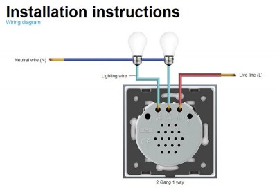

пет яну 27, 2023 7:40 pmMamaMy написа: Kакво толкова го мислите?Няма безжично управление този .

пет яну 27, 2023 7:24 pmLutchezar написа: Автора, в грешна концепция си за това как е свързано осветлението.Концепцията не съм я правил аз, това вече стана ясно. Проводници наново също не могат да се пускат, не се прави ремонт, а просто се осъвременяват осветителните тела.
В нормалния случай:
Нулата от таблото отива на тавана на цокъл на крушка, на резбата.
Фазата през бушон идва в ключа, излиза от ключа и отива пак на тавана в цокъла на крушката, но в пъпката отдолу.
Ново изискване - заземяване на осветителните тела, заземителен проводник от таблото отива на тавана и е свързан с корпуса на осветителното тяло.
Сложно свързване с нула в ключа: все едно слагаш един нормален контакт с нула и фаза и в него закачаш ключа който управлява лампите по първоначална или друга схема.
Като го осмислиш, ще разбереш кога е сложно, защо е сложно и кога е по-добре да пуснеш 2 или 3 проводника наново до осветителното тяло за да може да го управлявал по желан от теб начин.

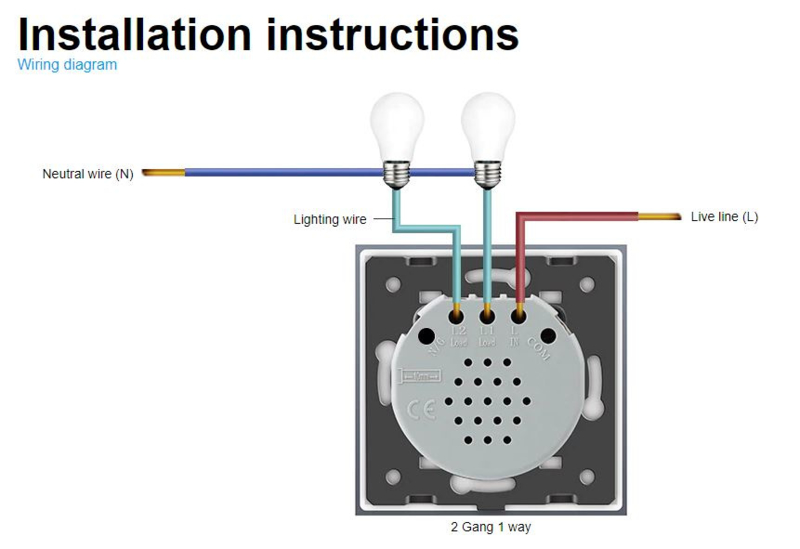

пет яну 27, 2023 7:40 pmMamaMy написа: Kакво толкова го мислите? Ето ви двоен димерА има ли фаза в конзолата на стената? Май няма.
И тия определено са объркали графиката, не трябва ли да е така? Дори в описанието пише: Не се нуждае от нула.
