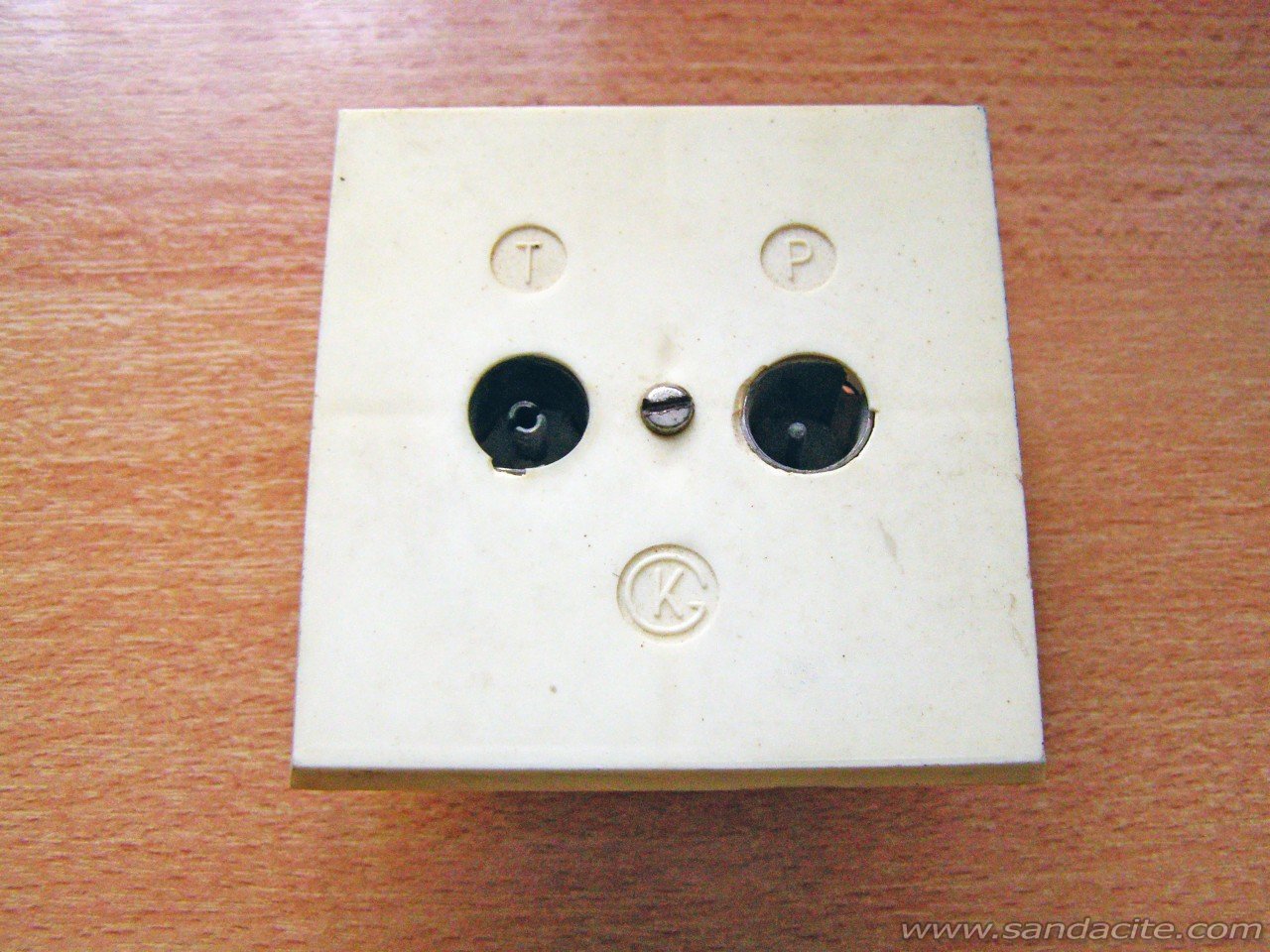

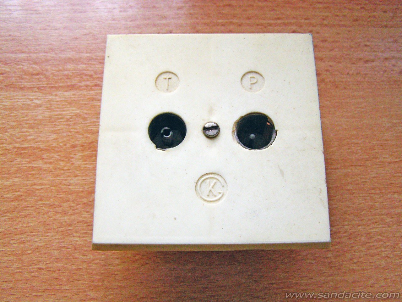

вт яну 31, 2023 2:14 pmkozl написа:
вт яну 31, 2023 12:53 pmТрифон П.Трифонов написа:
В сниманата конзола, вероятно ли е да се разчита на нея и като РК на коаксиален кабел?
Ако въпроса е до мен, аз съм отговорил вече в тази тема:
Т.е. розетката е с вграден разклонител в случая балун трафче.
Въпреки, че понякога ми е трудно да те чета, понякога ми е забавно, като нито едно от двете не ме оправдава, в случая.
НЕ! Поне НЕ в 99% от случаите - демек ако някой не се е правил на майстор и е правил свои си изпълнения.
Който го интересува - Системи за колективно телевизионно приемане
Ето и прословутата конзола от соца - ясно се вижда че пише Т (телевизия) и Р (радио).
В конзолата влизат ДВА КОАКСИАЛНИ кабела - за ТВ и радио.
При купуването на жилището с него ти дават и два кабела със съгласуващи устройства - има ги в линка който дадох.
Има и книга по въпроса за тези системи - ЦЪЪЪК
Който иска да си я купи и да се образова.
Толкоз за двата коаксиални кабела. Остатъци от соца.
