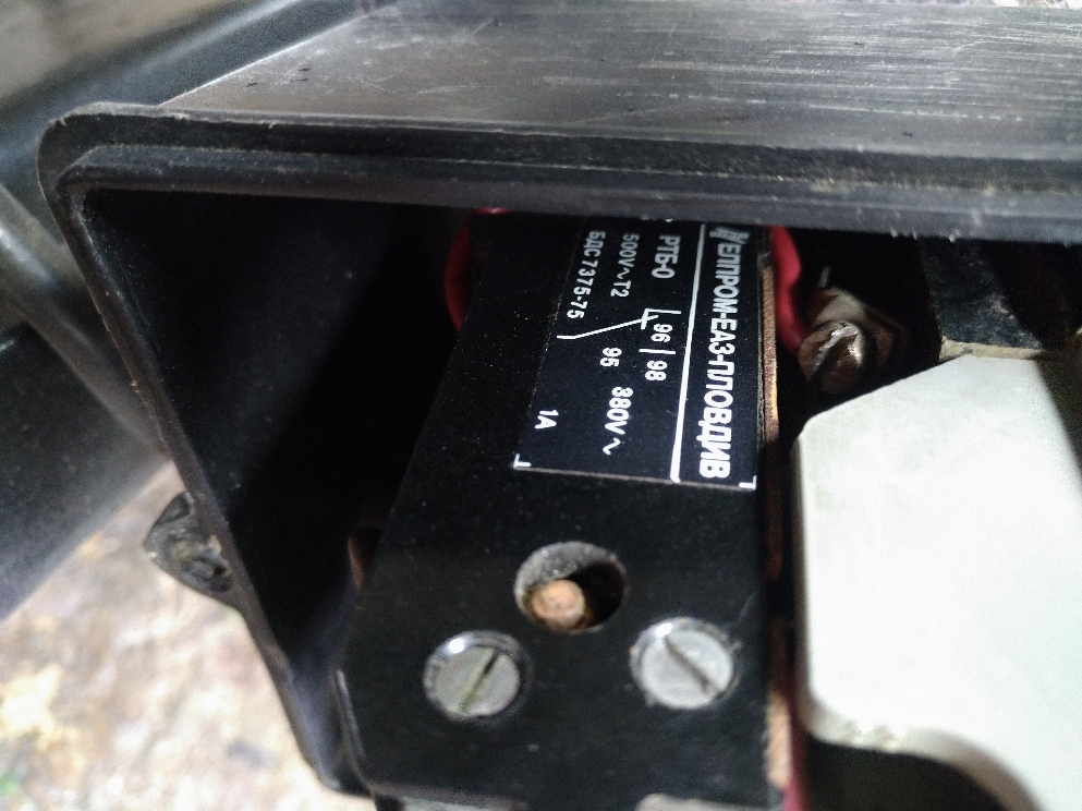

Не е въпроса в парите колега. Вчера пак ходих при майстора. Майсторе дай да сменим кондензаторите, той го замери отчете малко под 10А на празен ход. Мотора вика чук, нищо няма да пипаме. Кондензаторите вика нямат нищо общо с мощността на мотора. Те се слагат за да може мотора по лесно да стартира и да не падат бушоните по време на работа. Ако го няма работния кондензатор вместо 10А ще дърпа 15А и бушона ще падне. Така ми обясни майстора.

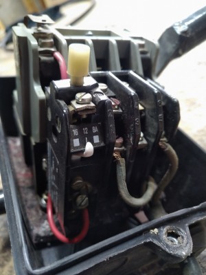

В режим на товар тока не би трябвало да превишава 12А тъй като термичната защита в момента е настроена на 12А и ако ги превиши би трябвало да изключи.
нед май 14, 2023 4:03 pmRazer_86 написа:
Зависи с КОЛКО ще превиши настройката.
Примерно ако мотора дърпа 14-15А ще изключи, ама след 1-2 часа...
