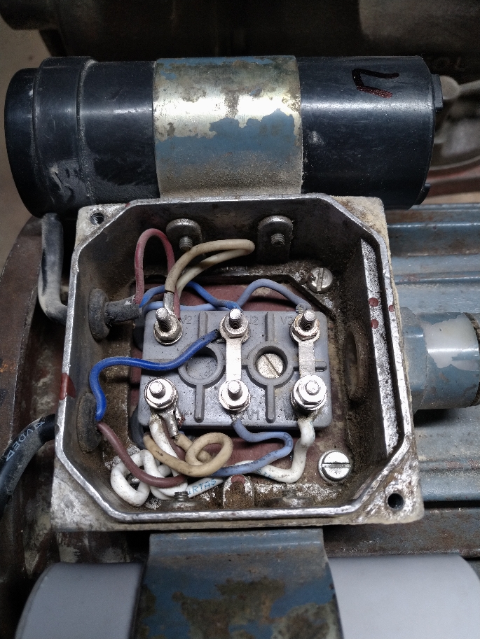

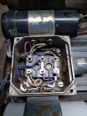

ср май 10, 2023 8:09 pmgogo7777 написа:
Ако е свързан по схемата на капачката е нормално да няма мощност....вероятно и грее
Това може да се установи с мерене на съпротивлението между намотките.
:drinkers:
Да колега, мотора е свързан по схемата на капачката и наистина грее, ама като казвам грее значи за 30мин работа не можеш да държиш ръката на корпуса. Според теб как трябва да се свърже? Дай някаква схема. И съпротивлението между намотките колко трябва да е?
gogo7777 - майстор
Ако съпротивлението между намотките покаже 2:1 то тогава мотора ще работи само с един кондензатор. Измери ги и кажи резултата..., :drinkers:
....иииии снимай ни как си свързал мотора....
Razer_86 - специалист
До колкото разбирам двата бели кабела долу (по дебелите) са на работната намотка. Там съпротивлението е 0.9ома. Двата лилави са на пусковата намотка 3.7ома. И другите два бели са за центробежника. Демек мотора може да работи само с работния кондензатор така ли да го разбирам :?
gogo7777 - майстор
Последно центробежния изключвател в мотора ли е?. Като мери съпротивленията беше ли разкачил кондензаторите?
Ами мисля че тези двете бели жички отляво които са вързани една срещу друга са за центробежника. Първо развързах цялата кутия и тогава мерих едно по едно с мултицета. На центробежника ми даде верига, на работната намотка 0.9 ома а на пусковата 3.7 ома. Доколкото разбрах от колегите тука при пуска тръгват и двата кондензатора в паралел. След развъртане на ротора центробежника изключва само пусковия кондензатор а двете намотки продължават да работят в паралел. Поправяйте ме ако греша някъде :-D
fbr - майстор
пон май 15, 2023 2:50 pmRazer_86 написа:
Работят в паралел работната и последователно свързаните работен кондензатор и пускова намотка.
gogo7777 - майстор
Това 0,9 ома ми е странно. :)
Разгеле. Към 58-9 киловата иде да е мотора, при такова измерване на съпротивлението и 230 волта напрежетие.
Бъркате щатите с това съпротивление - за 2,2kW мАтор си е вреда на нещата...
zz_stefanov - майстор
Трифоне, това не е нагревател :)
