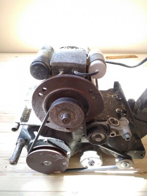

ГОТОВО!!! Проблема е решен! Свалих шайбата на мотора и я занесох на стругар да я намали с 10мм (от ф90 на ф80). По този начин увеличих въртящия момент на двигателя (принципа на колелото със скорости). Оборотите на машината малко паднаха, но за сметка на това сега няма спиране :idea: :-D
БЛАГОДАРЯ на всички колеги които се включиха по темата, получи се много добра дискусия и аз научих нови неща за двигателите и ще се радвам ако темата помогне и на някой друг закъсал като мен :lol: :partyman:
Поздрави!

Забравил съм да отбележа една много важна подробност. Машината не е заводска!!! Машината е самоделка!!!
И не съм я правил аз, така я купих с този проблем преди една година като човека ми обясни че това било нормално (аз тогава хал хабер си нямах от такива машини).
Така че не се знае конструктора в коя кръчма и на колко ракии е бил когато я е смятал... :partyman:
Ето и снимка на машината:
