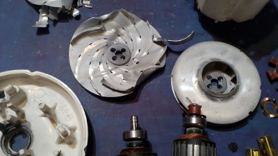

чет май 11, 2023 6:49 pmТрифон П.Трифонов написа:
Около пъпката се виждат двата края на болтчета.
Ако обърнеш мотора, може да разбереш, че се разглобява.
Това намеква с въпроса Кака.
Тези болтчета държат една планка, която пък държи ротора и могат да се развият, чак след като се махне шапката.
Викнах неволята и го отворих като внимателно удрях с чука по периферията на шапката. После го разглобих на съставните му части доколкото е възможно и всичко измих на мивката с вода без ротора :shock:
После с духалка изсуших всичко като статора след това го залях с 96% спирт да разкара ако е останало с вода и пак го изсуших с духалката. Пръснах бяла литиева грес на 2та лагера.
После сглобих само мотора без турбината като временно удължих въпросното кабелче с WAGO клема и о изненада моторът тръгна :shock:
Та моторът е МЕГА ЧИСТ и работи.
Обаче след всички тези манипулации жицата се скъса :-D и сега трябва да запоя удължение.
Проблем ли е, че припоят ще хване и съседни кабели? Смисъл има ли значение къде точно ще запоя нова жица към намотката?

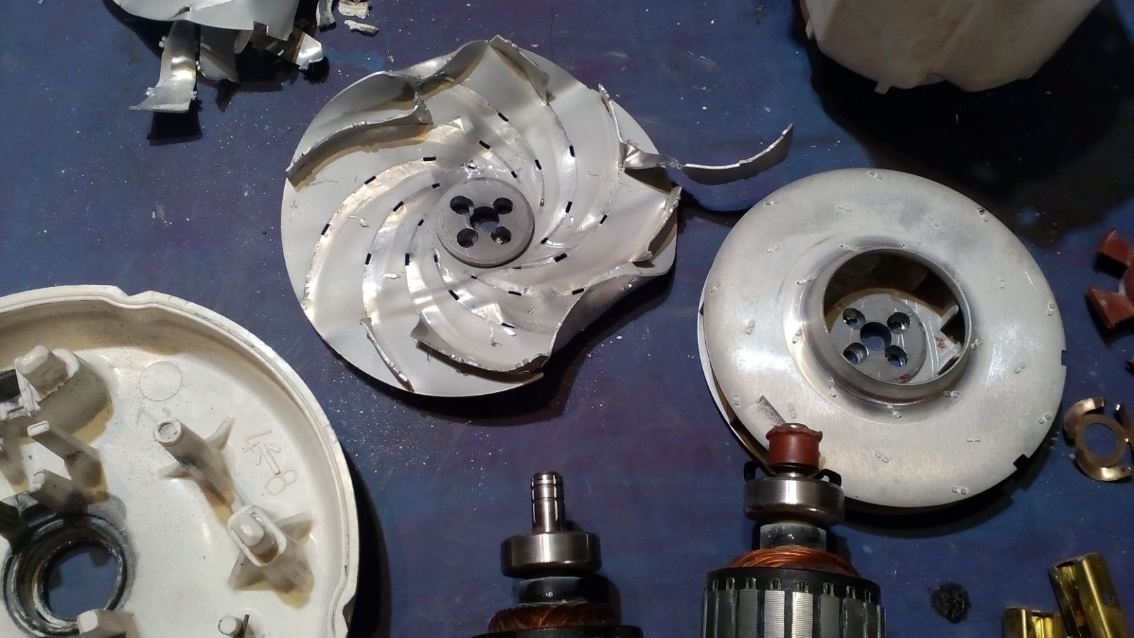

Абсурд да го разглоби така, че после и да го сглоби след това. Проблема не е само корпуса, че е занитен ами и турбините и те са на студена пресова сглобка на ротора. И няма сваляне без да я прецакаш. Борил съм се с един мотор, само че на Лавор и там беше даже по лесно защото корпуса е пластмасов на лепило. Но не успях да го оправя. А трябваше само да сменя единия лагер след турбината, донора беше с изгорял ротор но здрави лагери и на него се учех да го разглобя. Два пъти купувах двигател за него и все още си работи.
Сторих нещо абсурдно :shock: Шапката е заводски сложена с преса, но се маха. Нищо не е занитено. Турбините са хванати с гайка към ротора.
ZEDYCUS - майстор
Браво. Извадил си късмет с модела мотор. При мен се разглобиха така ...

Благодаря, добри насоки даде. Аз моторът го носих при един познат електротехник и той заключи, че няма оправия понеже намотката/жицата е алуминиева и било много трудно за запояване.
Иначе на мен ми хрумна да го изолирам с горещ силикон + ще го обездвижи. Само не знам дали температурата в мотора не е прекалено висока за него, смисъл няма да се разтопи.
Другият вариант, който ми хрумва е лак за нотки?
Ще тествам и ще докладвам - или ще стане или не :-D
